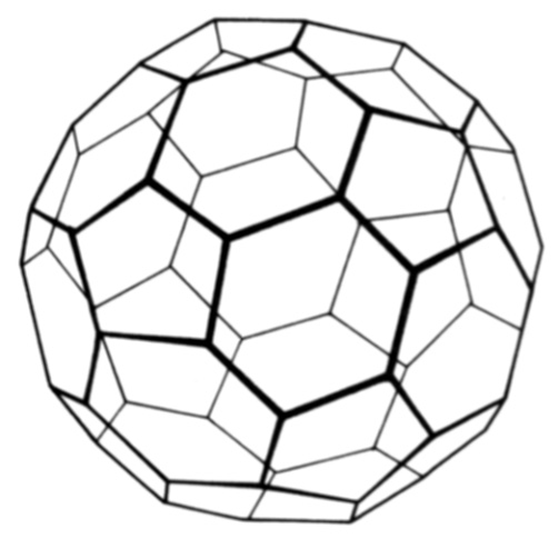

В итоге базовая реализация триадора будет иметь 6 пластин ПВХ 333x333 мм (нет, я просто разрезал квадратный метр на девять частей!).
Как мне эти 6 пластин организовать в пространстве в конечном устройстве? Просто сделать кубический ящик с выдвижными платами не хочется. Какие будут идеи?
Posts: 25500
Re: Давайте думать над железкой (TRIADOR)
Если их 6, то можно под углом 45 градусов их наклонить и расположить по кругу - типа хексагон ;)
Точнее это будет как бы верхушка "Truncated Icosahedron":
http://www.salsburg.com/models/wire_truncated_icosahedron.html

Не даёт выигрыша по сравнению с вообще просто на столе разложить. Занимаемая площадь почти та же, переносить сложно.
У меня пока было две идеи: сделать куб, но не с выдвижными платами, а просто расположив платы по всем шести граням. Разумеется, придётся делать тессеракт, чтобы защитить выступающие детали:
Вторая идея сделать треугольную призму со рёбрами треугольника 333, а оставшимися тремя по 666
Да, забыл ограничения добавить: три платы должны допускать прямой допуск руками (память инструкций, рубильники щёлкать), одна должна быть в прямой видимости (память регистров). Возможно, неплохо было бы видеть плату со счётчиком. АЛУ видеть не обязательно, там ничего визуального происходить не будет.
