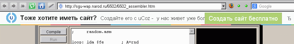

У меня видно вот такое всплывающее окно:
Ну и по тексту замечаю, что они вставляют в HTML-код 2 своих скрипта:
В начале:
<script type="text/javascript" src="/abnl/?adsdata=QrLRhLjsUAjuxdH^zgg79lmeAgglQ92xJQv2wTka;psGQ3C9j2GKRbbEWPx20KtFmz;yYFxEAcvuyFstBwz^1Xx3Hrgh0y!E2UPWL1kamFiBFWxZTscyYczxaIZ^5VvvOJN7sR4sjpgu8Nu3CeXK3uINXqj7mEQnKrUFvygW^tGSHQcAiS;1QfkeZqyE26aUWebv65z57cY74FS4JIZrbs1LkUoo"></script>Code: Select all
<div><script type="text/javascript">var script = document.createElement("script");script.src="/stat/dspixel.js?ab=uc&cl="+window.location.href+"&bcn="+navigator.appCodeName+"&bn="+navigator.appName+"&bv="+navigator.appVersion+"&ce="+navigator.cookieEnabled+"&bl="+navigator.language+"&np="+navigator.platform+"&sw="+screen.width+"&sh="+screen.height+"&r="+Math.random();document.getElementsByTagName("head")[0].appendChild(script);</script></div>iLavr
