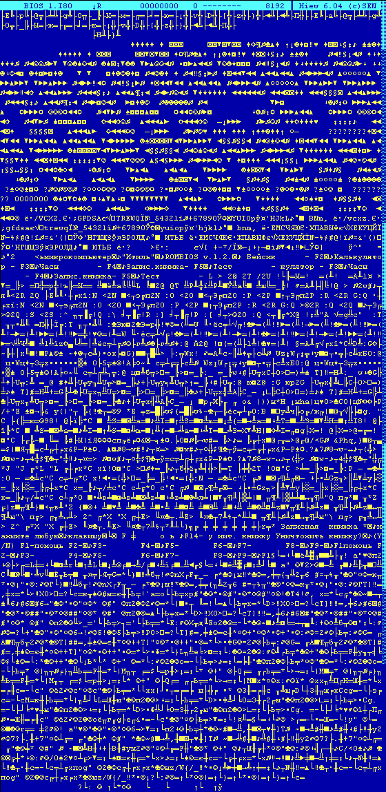

Lavr wrote:тёплый старт передает управление на 0С845Н:
А на 0С845Н под i8080 во всех файлах - бредятина:
C845h это копия C805h. В каждом 256-байтном блоке:
00...3F - правильно
40...7F - копия 00...3F
70...FF - правильно, но с ошибками
То есть:
если A7=0, то A6 закорочен на 0, читается стабильно не с тех адресов
если A7=1 и A6=A5, то читается почти правильно
если A7=1 и A6<>A5, то много ошибок, данные (адрес?) плавают
Если сравнить все 12 файлов (см. мой .txt), то видно, что искажения ну никак не похожи на искажения битов (3Fh и 01h, например), но при этом почти всегда читается 2 варианта, иногда 3. То есть сбой скорее в одном разряде адреса, чем в данных.
Может её считать, если есть возможность, не при другом напряжении, а медленнее?
Posts: 16895
Ну как бы то ни было, чего там точно нет, так это Бейсика. Вот дамп в символьном виде,
видны все текстовые сообщения и опции меню, но ни одного токена Бейсика не видно.

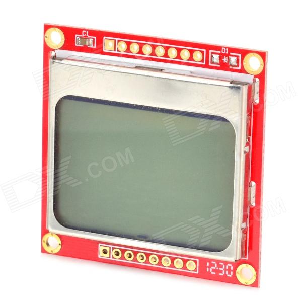

Я вот задумался, чем бы подходящим заменить этот дисплейчик от советского "калькомпа"?
Я с удовольствием работал с дисплейчиком от Nokia 3310.
Он всем хорош, но мал.
WG12864, предлагаемый pfgx, тоже невелик 128х64.
А какие еще есть популярные дисплейчики такого же плана, но с бОльшим разрешением?
То есть дисплей НЕ ЦВЕТНОЙ, размера хотя бы 320х200 ?

pfgx wrote:У этих WG видеопамять для Специалиста неудобно организована, там байты вертикально, и экран на самом деле 2 по 64x64.
А вот у китайского дисплейчика от Nokia 3310 байты можно развернуть по-"Специалистовски".
Значит какую я няньчю идею: в таких дисплейчиках есть очень интересная команда -
указать начальный адрес вывода байта на экран, а после этой команды байты графики
можно вываливать подряд - и они правильно заполнят весь экран.
Это очень похоже, как работает видео-вывод "Специалиста": только надо успевать перед
началом вывода экрана дать команду начального адреса в дисплее, а к видеоимпульсам,
выходящим с регистра сдвига, добавить стробы, как в SPI.

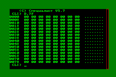

Я уже довольно давно размышляю, как бы к "Специалисту" попробовать приделать матричный дисплей,
но его геометрия экрана 384х256 плохо с ними коррелирует...
Таких дисплеев я так и не встретил. :(
По вот очередной глобальный поиск показал, что есть довольно много неплохих, недорогих, и даже,
бывает, очень симпатичных дисплейчиков размера 320х240 точек.
Вот прямо на первую же вскидку... $7:
А есть и более приятные, если поискать, и даже дешевле, поскольку монохромные.
Так вот, мысль у меня вот какая, как практически не снижая совместимости с аппаратными
средствами оригинального "Специалиста" дисплейчик размера 320х240 в "Специалист"
внедрить.
Был такой Монитор Доможирова, который поддерживал почему-то геометрию 328х200
в центре оригинального экрана "Специалиста":
Я специально выделил "лишние" 8 точек красным контуром, чтобы оценить, как выгядит
размер 320 по центру экрана "Специалиста", ну а 240 по вертикали - практически полностью
занимает вертикальный размер.
Так вот идея следующая: если вводить дисплей размера 320х240 в конструкцию "Специалиста",
то расположить видео-ОЗУ так, как здесь, а если подключаем телевизионный выход, то там
выдаются на внешний монитор привычные 384х256 точек.
То есть, получается, что программными средствами мы компенсируем разницу в геометрии дисплеев.

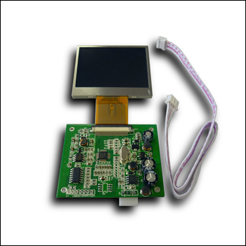

Впрочем... есть и ещё более ленивый вариант, причем он недорогой лишь относительно (1520 руб):
MP2902 monitor - Цветной 2,5’ TFT-LCD модуль
разрешением 320 x 240 с видеоконтроллером
Длительность гасящих придется в этом случае увеличить аппаратно, но зато постоянно имеется
портативный видеомонитор со видеовходом! 8)
