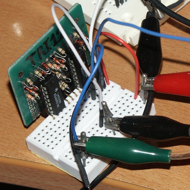

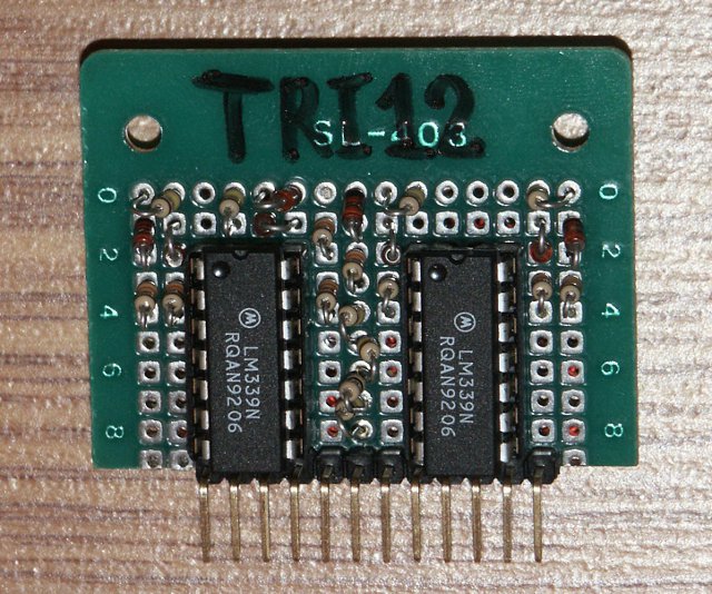

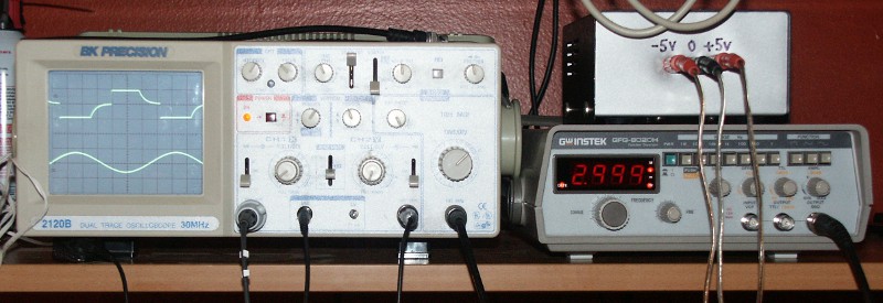

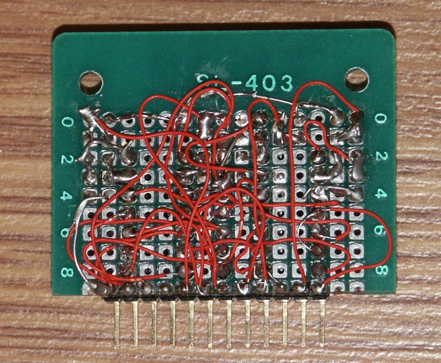

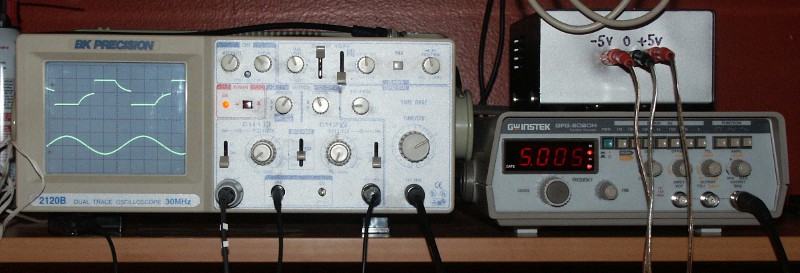

Наконец-то спаял и проверил на скорость схему 4-тритного инвертора, которую придумал ещё в декабре 2004, а опубликовал в апреле 2005 года (см.выше):
Таких троичных инверторов на плате 4 штуки - это 2 микросхемы LM339 (по 4 компаратора в каждой), 8 диодов и 16 резисторов (резисторный делитель напряжения из 4 резисторов 100К для получения порогов использован один на все четыре инвертора). В соответствии с нашей классификацией 4-тритный инвертор называется TRI12:

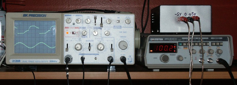

500 Гц:

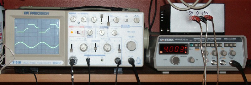

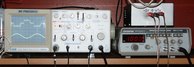

1 кГц:
2 кГц:
3 кГц:
4 кГц:
5 кГц:
10 кГц:

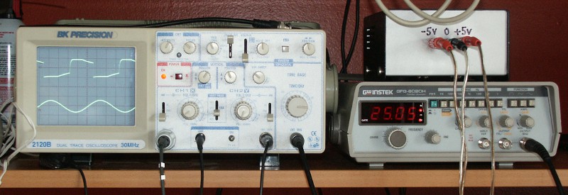

25 кГц:

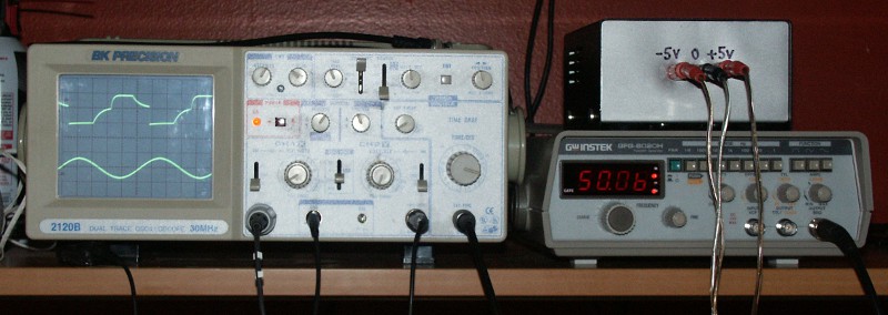

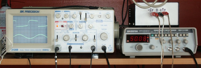

50 кГц:
Как видно где-то у нас есть ёмкость, которая не даёт использовать устройство на высоких частотах (хотя по даташиту LM339 должен был ориентировочно потянуть до 300 кГц). До 5 кГц сигнал ещё успевает вернутся к нулю, а вот на более высокой частоте - уже нет. При 10 кГц наверное ещё нормально, если следом стоит такой же TRI12. При 25 кГц от такого выхода успешно сработает только троичная логика, требующая уровня близкого к максимуму или минимуму (например на оптопарах или кмоп), а вот 50 кГц и выше уже нормально работать не будет - сигнал не успевает далеко уйти от уровня питающих напряжений.

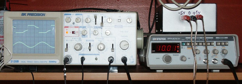

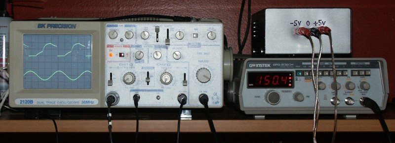

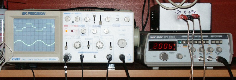

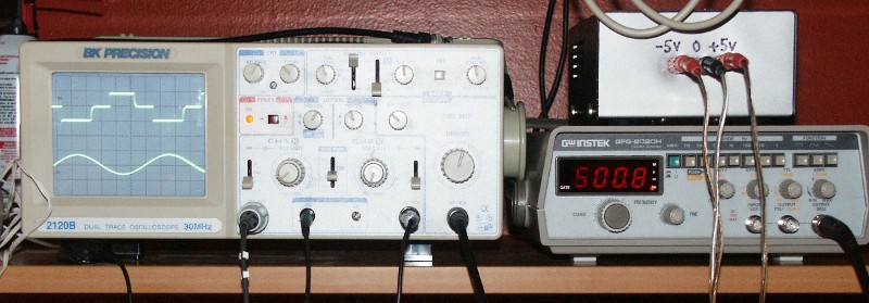

Да - всё дело в выходном подтягивающем резисторе на землю 100К.
Поставил параллельно ему 10К (в результате получилось примерно 9К).
После этого 50 кГц стало выглядить сильно лучше:
И даже 100 кГц можно всё ещё считать приемлимым:
А вот 150 кГц уже не совсем то (в плюсе уже фактически нету горизонтальной площадки):

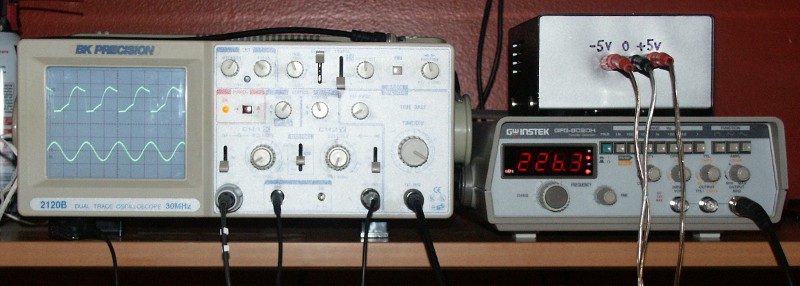

После 226 кГц сигнал начинает съезжать в минус:
Т.е. фактический лимит этой схемы - 100 кГц. Это если брать частоту синусоиды, подаваемой на вход. На самом деле в течение одного периода этой синусоиды схема меняет своё состояние 4 раза (N,O,P,O), т.е. можно сказать, что предельная частота смены состояний у этой схемы - 400 кГц (по этому показателю TRIMUX к примеру будет иметь 4-8 МГц).
