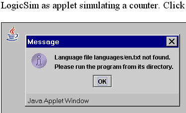

Но апплет выдаёт предупреждение:
После чего завершает работу... :(
Вдвойне странно, что если апплет запустить в лобовую:
@echo off
@java logicsim.App
Все папки и пути находятся правильно и без ошибок... :evil:

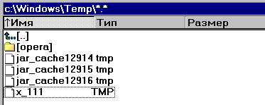

Опера, кстати, складывает архивы .JAR вот здесь:
Она их переименовывает на свой лад и где-то помечает...
Наверное внутри... в одном из файлов нашел текст: Clock.jar

                JOptionPane.showMessageDialog(null, "Language file languages/en.txt not found.\nPlease run the program from its directory.");
                System.exit(5);
У меня ощущение, что с applet.getCodeBase проблема... не указана она нигде
напрямую апплету...
PS. Да.. что-то тут не продумали... :( До URL url=new URL(applet.getCodeBase()+"languages/en.txt");
дело ни разу не доходит просто...
После попытки prop.load(new FileInputStream("languages/en.txt"));
программа вываливается нафиг с предупреждением... :(
