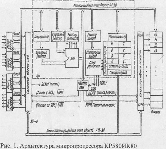

А что тебя смутило? Всё тут правильно, ЦП обозначен штрихпунктирной линией. Просто на диаграмме ещё и типичный способ использования ЦП обозначен.
- Posts: 17220
Меня смутило - наличие регистра PSW. И способ его взаимодействия с окружением.b2m wrote:А что тебя смутило? Всё тут правильно, ЦП обозначен штрихпунктирной линией. Просто на диаграмме ещё и типичный способ использования ЦП обозначен.
Ни разу ранее регистр PSW на блок-схемах в таком включении не видел.
По крайней мере должны быть ещё буферы адреса и данных, формирующие внешние шины.
Должна быть схема управления обменом. Этого всего я не вижу.
А вижу из якобы обведённого штриховой линией процессора вылазиют несколько
непонятных магистралей, на одной из которых регистр PSW и подвешен.
Меня также смутило, что сигналы IORD, IOWR, MEMRD, MEMWR обычно форируются
из WR и DBIN процессора с помощью PSW, а совсем не так, как здесь.
Меня смутило отсутствие схемы инкремента-декремента, которая обычно
присутствует на типичных блок-схемах.
Тебя это не смутило? Этого мало? Или это и есть "всё правильно"?
PS. Вижу, что b2m такой фигнёй смущаться не привык - для него это "всё правильно"...

Я надеюсь ты не путаешь "регистр признаков" (как он тут обозначен), который в мнемокоде ассемблера обозначается буковками PSW, и слово состояния процессора (дословно processor status word), которое выдаётся в первом такте цикла схемой управления на шину данных. Кстати, единственное, чего нехватает - толстой стрелочки от "схемы управления" на шину данных.Lavr wrote:Меня смутило - наличие регистра PSW. И способ его взаимодействия с окружением.
Схемы усиления сигналов можно не относить к архитектуре. Ясно, что так или иначе они будут присутствовать.Lavr wrote:По крайней мере должны быть ещё буферы адреса и данных, формирующие внешние шины.
Она есть. Так и называется - "схема управления".Lavr wrote:Должна быть схема управления обменом.
Регистр PSW (не путать с регистром признаков), подвешен на шину данных и сохраняет слово состояния процессора (фактически - тип цикла) при выдаче SYNC.Lavr wrote:А вижу из якобы обведённого штриховой линией процессора вылазиют несколько
Именно так, как здесь, и формируются. WR и DBIN лишь дублируют нормальные сигналы, которые обычно запоминает системный контроллер в первом такте цикла, и роль которого тут выполняет обычный регистр, названный "регистр PSW". Цель сигналов WR и DBIN - арбитраж шины данных в течении цикла. И невозможно отличить ввод/вывод в порт от чтения/записи памяти только лишь с помощью WR и DBIN.Lavr wrote:Меня также смутило, что синалы IORD, IOWR, MEMRD, MEMWR обычно форируются
- Posts: 17220
Я ничего не путаю. И не надо меня здесь путать множеством букв.
1. На рисунке явно не только "Архитектура микропроцессора КР580ИК80".
2. "Схема управления обменом" - это вовсе не "схема управления", которая здесь формирует сигналы управления внутренними блокам процессора. "Схема управления обменом" - формирует WR и DBIN и направление передачи буфера магистрали данных.
"Схема управления" на рисунке WR и DBIN не формирует, их просто нет и сама эта схема - устройство управления и синхронизации.
3. "Схемы усиления сигналов можно не относить к архитектуре. Ясно, что так или иначе они будут присутствовать." - это твоё личное мнение, что не есть истина. Из каких соображений это "ясно" человеку, изучающему процессор по этому рисунку? Буферы магистралей определяют направление передачи и третье состояние.
4. "WR и DBIN лишь дублируют нормальные сигналы, которые обычно запоминает системный контроллер в такте М1" - ничего они не дублируют. Без "нормальных сигналов , которые обычно запоминает системный контроллер в такте М1" процессор полностью работоспособен. А вот интересно, что будет делать системный контроллер без WR и DBIN?
Вот схема формирования IORD, IOWR, MEMRD, MEMWR:
Очевидно, что "нормальные сигналы" только определяют куда направить WR и DBIN: к памяти, УВВ или контроллеру прерываний.
5. И чтобы мне не перечислять, чего ещё не хватает на приведённой выше структурной схеме - вот блок-схема из справочника Шахнова:
или вот блок-схема вполне адекватная:
Подводем итог: структурная схема или блок-схема должна помочь разобраться с работой сложной системы без излишней детализации.
Но если структурная схема не отражает то, что действительно важно и присутствует в устройстве, и запутывает читателя, то я не могу признать, что в ней "всё правильно".
Мне-то уже поздно путаться... но то, что на рисунке называют PSW, обычно принято называть Status - чтобы никто не путался.

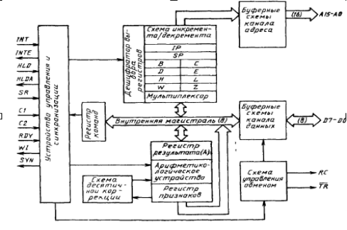

Кстати говоря, похожая блок-схема и то более верно отражает структуру К580ВМ80:
Но на ней забыли, что УУС управляет и всеми внутренними блоками проца.
А вот с внешними сигналами - всё верно. Но по мелочам и здесь есть к чему придраться!
Можно и просто не обращать внимания... большинству из нас все эти блок-схемы просто "фиолетовы"...
Но по ним кто-то учится, их тащут из реферата в реферат, бездумно копируя из Интернета.
Вот это меня и удручает...
