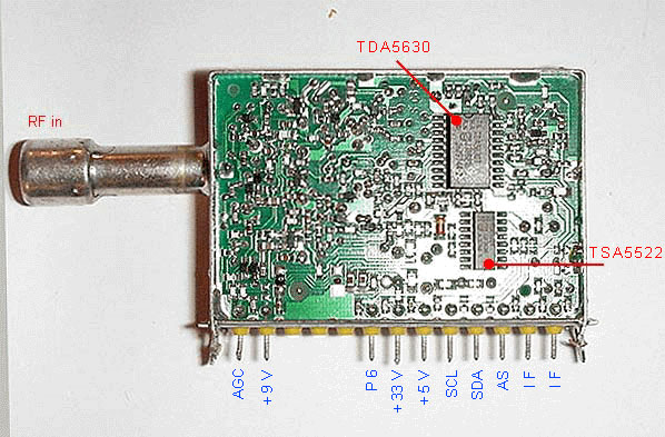

А по поводу "обычного" тюнера - собирал я такой. Тюнер - Philips 1216, именно сам тюнер, без PCI-платы и BT878.
Софт самописный, управление по I2C сделал с помощью PIC-контроллера, повесив его на ком-порт компьютера. Сам же PIC оцифровывал сигнал с тюнера (разумеется, только постоянную составляющую).
Что НЕ понравилось - из-за действия АРУ все пики превращались в наклонные, растянутые вправо волны. Т.е. при подходе к какой-либо частоте, АРУ "целялась" за нее и старалась максимально вытянуть амплитуду, даже тогда, когда эта частота была уже пройдена.

Спасибо за ссылки! Вот какой вопрос возник:
Глядя на рисунки, возникло у меня подозрение, что очень похожий тюнер
стоит у меня на PCI-TV-карте.
Если это действительно так, есть какая-либо возможность поуправлять
им похожим способом не отпаивая с самой карты?
ALS
Posts: 123
Joined: 07 Aug 2012 11:11
Location: Севастополь
Post by ALS »
Управление шиной I2C и со стороны мастера и со стороны слейва (-ов) осущ-ся открытыми коллекторами. Поэтому если в данный конкретный момент времени со стороны BT878 нет никаких сигналов, то вполне можно "повесить" туда еще одного мастера и передать все управление ему.
Одним словом - можно )
