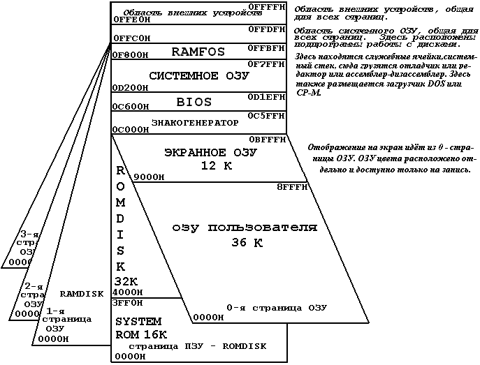

Ну прежде всего, я долго серьёзно работал на самодельном "Специалисте_МХ",
у которого вот такая карта памяти:
(Интересно, что я и нарисовал эту картинку в древние времена для себя, и очень удивился,
когда обнаружил её в интернете! Но догадался потом, что от Вити Пыхонина утекло...

Меня это феноменально удивило и я решил проделать следующий опыт: поскольку 1-страница ОЗУ
в "Специалисте_МХ" - это квазидиск, я оставил его свободным, а с адреса 0000Н разместил коды вот
этой игрушки:
Мы эту игрушку обсуждали в курилке, и она интересна тем, что ей нужны только адреса портов
и начала экрана. Системных вызовов она не использует, а ещё она была использована поскольку я
в неё мог сыграть уровня 3-4 не глядя на экран...
Порты-то из 1-страницы ОЗУ - доступны, а экранное ОЗУ - оно только в 0-странице ОЗУ - в ОЗУ
пользователя!
В общем, ориентируясь по звукам, я в неё без экрана поиграл, вышел в систему и сделал перенос
области экрана 9000-BFFFh из 1-страницы ОЗУ в 0-страницу ОЗУ вот этим монитором (он умеет
делать перемещения блоков между страницами.):
И я скажу честно был удивлён, когда увидел скриншот работавшей игры как на картинке выше!
этой игрушки:
пользователя!
