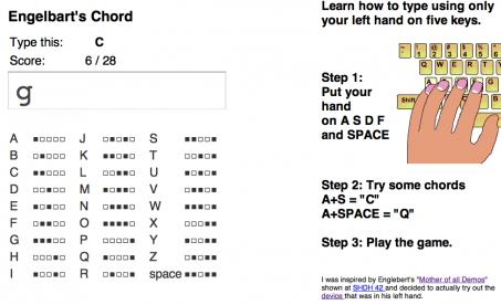

А раз придется всё равно изучать, то лучше сделать как раз удобные комбинации, как от частоты использования букв, так и с помощью мнемоправил для удобства запоминания, допустим A это указательный и средний, I это один любой палец, вот цифры лучше двоичным кодом. При этом русский а латинский алфавит одинаковые буквы (по звучанию) лучше делать одинаковыми жестами, как это сделано в коде Морзе.Lavr wrote:Оказалось же, что в изобретении Дуга Энгельбарта принцип кодировки -
фактически просто двоичный код символа-40Н:
Каждый может попробовать, насколько это удобно на виртуальном тренажере...
Только вот сделан этот тренажер, на мой взгляд, не под ту руку...![]()
Наверное, нам - недоПэЦэ-шникам, печатать в двоичных кодах должно
быть легче: всё же некоторые коды мы помним (А=41Н, к примеру...)
Но, мне кажется, не всё так просто... Чтобы успешно пользоваться такой шнягой,
комбинации кодов пальцами надо помнить на уровне кодов Морзе у радистов...
А то устанешь вспоминать порядковый номер буквы и переводить её в двоичный код...

Трудно сказать... я 16-ный код запоминал как комбинацию поднятых и опущенныхibnteo wrote:А раз придется всё равно изучать, то лучше сделать как раз удобные комбинации, как от частоты использования букв, так и с помощью мнемоправил для удобства запоминания, допустим A это указательный и средний, I это один любой палец, вот цифры лучше двоичным кодом. При этом русский а латинский алфавит одинаковые буквы (по звучанию) лучше делать одинаковыми жестами, как это сделано в коде Морзе.
пальцев - так что мне не трудно априори...
Можно сделать звуковое потверждение в наушник. У меня в телефоне есть
режим, когда он голосом произносит нажатый символ...
Я, правда, им не пользуюсь - утомляет...
Но если ты предложишь свою кодировку - это будет интересно обсудить...

Если уж кодировать двоичным кодом, то начало должно быть на указательном пальце, а не на мизинце, и ABCDEF должны быть начинаться с 1010, а не с 0001 (это порядок для левой руки, для правой нужно слева-направо). Я давно видел аккордную клавиатуру с удобными мнемознаками, да уже не помню что за клавиатура была. Хотя конечно можно и изобрести заново, сразу для русского и английского языков.Lavr wrote:Трудно сказать... я 16-ный код запоминал как комбинацию поднятых и опущенных

В общем, когда я на своём только-что-собранном "Специалисте" тщился программироватьibnteo wrote:Если уж кодировать двоичным кодом, то начало должно быть на указательном пальце, а не на мизинце, и ABCDEF должны быть начинаться с 1010, а не с 0001Lavr wrote:Трудно сказать... я 16-ный код запоминал как комбинацию поднятых и опущенных
в HEX-кодах в HEX-редакторе, я левой рукой изображал сам себе двоичный счёт: поднятый
палец = "1", опущенный = "0".
Так и запомнил...
Коды А и 5 - такая распальцовка пацанская...

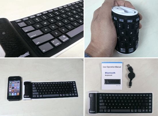

Mini Rollable Bluetooth Keyboard
Mini Rollable Bluetooth Keyboard: клавиатура для мобильных устройств
И вот эта клавиатурка для мобильника мне понравлась... Особенно размером!
Я себе купил некоторое время назад похожую, но моя - полноразмерная...
А эта - миниатюрная, но я таких пока у нас не видел...

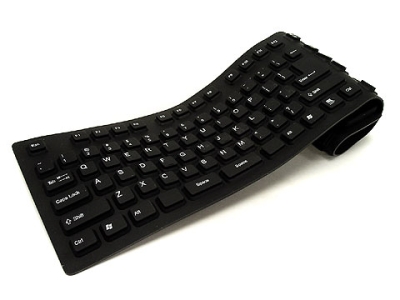

Единственное достоинство силиконовых клавиатур - водонепроницаемость, в остальном - один большой недостаток:
- хоть как-то работать можно только расстелив клаву на твёрдой плоской поверхности, работа на мягкой, или неровной поверхности невозможна вообще;
- тактильно, клавиши нажимаются отвратительно, ни о каком не то что слепом, но и просто быстром наборе не может быть и речи;
- срабатывание клавиши носит вероятностный характер, даже самопальные клавиатуры на древних клонах Спектрума работали на порядок надёжней;

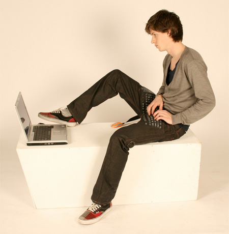

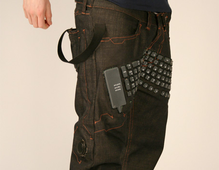

P.S. Штаны с клавиатурой - откровенный фейл - оно не работает.

Полный бред... я себе такую кавиатуру купил:Black_Cat wrote: - тактильно, клавиши нажимаются отвратительно, ни о каком не то что слепом, но и просто быстром наборе не может быть и речи;
Когда выбирал - естественно, понажимал сначала - как оно тактильно ощущается...
На ровной поверхности кликом и ходом остался доволен - потому и купил.
И ход и ощутимый мягкий клик у клавиатуры присутствуют...
Расположение клавиш стандартное, размер - типичный, все навыки слепой печати
сохраняются.
Про скорость - ничего сказать не могу, соревнований таких не проводил,
как и статистики такой не имею.
Когда я себе выбирал, рядом мамаша с парнишкой - видимо геймером - прилипли.
Тоже щупали, тоже нажимали...
После меня тоже приобрели, поскольку мамаша решила что ночью потише будет.
Меня же больше привлекла некоторая экзотичность и возможность свернуть клавиатуру
в рулончик.
Конечно, может она и недолговечна, как утверждал Шаос, но вечного ничего не бывает.
Все клавиатуры в итоге раздолбить можно... процесс работы у них такой.
Возможно, Black_Cat-у не лучшие образцы попадались, но по принципу работы
эта клавиатура в надежности никак не хуже "Спектрумов", да и обычной клавиатуры РС.
Да и "Спектрумы" - понятие обобщенное. Смотря какие контактные группы применены.

Самый главный плюс этой клавиатуры, это её бесшумность, и водонепроницаемость. Из минусов - тактильно плохо ощущается, иногда клавиши не нажимаются, и этого не чувствуешь. Но плюсы перекрывают минусы, когда нужна абсолютная тишина, не до других недостатков.Lavr wrote:Полный бред... я себе такую кавиатуру купил:

Я хотел сказать, что говоря, "этой клавиатуры", мы все, возможно, говоримibnteo wrote:Самый главный плюс этой клавиатуры, это её бесшумность, и водонепроницаемость. Из минусов - тактильно плохо ощущается, иногда клавиши не нажимаются, и этого не чувствуешь. Но плюсы перекрывают минусы, когда нужна абсолютная тишина, не до других недостатков.
о разных моделях...
Поэтому обобщать по меньшей мере некорректно.
Я не жаждал особо такую клавиатуру заиметь, хотя на форуме мы о них говорили очень давно...
И у меня во многом было предубеждение, вызванное тем, что резиновую клавиатуру
оригинального "Спектрума" кто только не ругал...
Поэтому, когда я увидел эту клавиатуру на витрине, я всего лишь попросил её посмотреть
и попробовать...
Каково же было моё удивление, когда на ощупь всё оказалось СОВСЕМ НЕ ТАК,
как я сам же априори предполагал!
Поэтому я сразу же и купил тот экземпляр, который опробовал.
Технологически в этой клавиатуре такие же плёночный контакты, как и в обычной РС.
Как и в отдельных вариантах клавиатур РС, толкатель выполнен в виде резиновой
полусферы, только в обычной мы полусферу продавливаем механизмом кнопки,
а здесь - непосредственно нажатием.
Прогиб полусферы хорошо ощущается пальцем как мягкий клик.
Возможно, со временем и у моей будут сбои - у меня она чуть больше месяца.
Но я не стал бы делать масштабные обобщения, что такие клавиатуры ни на что
более не годны, как обливать их кофе или пивом.
Я предполагаю возить её с собой вместе с ноутбуком, поскольку она компактна, а
работать на клавиатуре ноута даже в поездке не очень удобно.

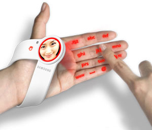

Об лазерной проекционой клавиатуре мы тут уже не раз говорили:
Идея получила неожиданное развитие: Клавиатура на руке.
Новая концепция от Samsung – мобильное устройство, позволяющее вам набирать сообщения прямо на ладони. Маленький экран крепится на запястье, с помощью лазера на руку проектируется яркая клавиатура, стандартная - 3×4, к которой мы привыкли на мобильных телефонах.
