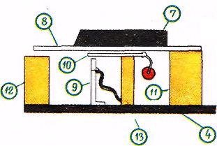

Re: Клавиатуры для Nedo_PC
Где-то мелькало сообщение, что уже есть чисто сенсорные (емкостные) кнопки с тактильным эффектом. Но подробности не раскрывались. думаю, что можно сигнализировать срабатывание кнопки звуком.Lavr wrote:...нет хода клавиши, нет тактильного ощущения нажатия...
Но, возможно, кто-нибуть знает и более интересные варианты ?
Бредовая идея - с помощью пьезокерамического излучателя (ЗП-3) щёлкать по плате при нажатии (высоковольтный разряд на пьезокерамику). Полярностью импульса, наверно, можно будет управлять направлением щелчка.

Спасибо. Но я имел ввиду другое.Lavr wrote:Клава из пьезозажыгалок ? А ?![]()
Ей-богу это зачот!!!
Ставим генератор высокого напряжения. С него, в момент нажатия на сенсорную кнопку, через ключ разряжаем конденсатор импульсом на 1-2 пьезокерамических излучателя. В результате получаем механические колебания (щечки). Такие щелчки (не высоковольтные разряды
Вот пример чего-то похожего: http://www.mobiledevice.ru/touchsense-i ... -obra.aspx

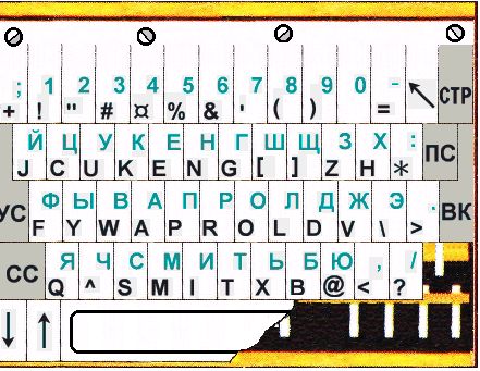

МАЛОГАБАРИТНАЯ КЛАВИАТУРА ДЛЯ ПК
Б. МАТАНЦЕВ, г. Киев, Украина
РАДИО ¹1, 1998 г. с. 24-26.
Предлагаемая клавиатура "Свап" (от англ. swap – обмен, обмениваться, меняться) принципиально отличается от привычной стандартной.
В клавиатуре "Свап" – 15 клавиш, что в пять-шесть раз меньше, чем в обычной. Отсюда – простота ее конструкции, небольшие размеры, более высокая надежность, меньшая себестоимость. "Свап" более эргономична, т.е. работа с нею требует гораздо меньшего "количества движений": практически двигаются только пальцы одной руки, а менять направления движений требуется в 1,5...2 раза реже, чем при обычном печатании.
Основные элементы клавиатуры (рис. 1) сгруппированы в два отдельных поля: основное (справа) и вспомогательное (слева), причем каждое из них предназначено для работы одной рукой. Поля можно менять местами по желанию пользователя, но допустимо и объединить их на одной панели для работы одной рукой.
Рис. 1
Основное поле содержит шесть коротких клавиш, расположенных в линейку, и пару длинных по бокам. Это поле предназначено для печати символов. Управляют клавишами не нажатием на них, а отклонением вбок–влево или вправо от среднего, нейтрального положения. Причем символ появляется не по включению (отклонению), а по отпусканию клавиши. Символы формируются по-разному: наиболее употребительные – по отклонению одной клавиши, остальные – двух или трех.
На рис. 2 показана клавиатура русского алфавита, а на рис. 3 – английского. Порядок работы рассмотрим на примере первой из них. Для того, чтобы отпечатать, например, букву "я", нужно отклонить верхнюю (по рис. 2) короткую клавишу вправо, а "д" - ту же клавишу влево. Для получения буквы "ы" необходимо отклонить вправо пальцем сразу две верхние клавиши. На рис. 2 все символы, формируемые подобным образом, т.е. одним включением, помещены возле центрального ряда клавиш. Это наиболее употребительные символы.
Рис. 2
Рис. 3
Буква "э" формируется отклонением вначале длинной левой клавиши влево, а затем первой и второй верхних клавиш среднего ряда вправо. Аналогично печатают символы, помещенные возле длинных клавиш со стороны, обращенной к среднему ряду. Все названные символы печатаются строчными, но если буква должна быть прописной (заглавной), при печати надо держать включенной клавишу "Shift" на левом вспомогательном поле.
Символы, показанные на рис. 2 с наружной стороны длинных клавиш основного поля, печатаются также за два включения. Например, цифра "0" формируется отклонением левой длинной клавиши вправо, а затем верхней короткой клавиши среднего ряда в ту же сторону. Символы, изображенные по краям основного поля, печатают при включенной клавише "Shift". Например, в предыдущем примере в этом случае вместо "0" отпечатается закрывающая скобка. Символ "Р/Л" служит для смены алфавита.
Служебные символы "F1"-"F5" формируются включением трех клавиш: вначале отклонением правой длинной клавиши вправо, затем ее же влево и, наконец, соответствующей короткой клавиши в том же направлении (влево). Символы "F6"-"F10" формируются аналогично, но зеркально.
Буквы латинского алфавита (рис. 3) формируются аналогично русским. При размещении символов была проделана работа по оптимизации, причем английский, как наиболее распространенный по применимости в оргтехнике, получил предпочтение. Автор попытался устранить те недостатки современной "русифицированной" клавиатуры ПК, которые ведут свое происхождение еще от пишущих машинок. Например, там русская "Ф" совпадает с латинской "А", зато русская "А" совпадает с латинской "F". Много и других несуразностей, которые мешают тем, кто работает с текстами на двух и более языках: расположение символов "точка", "запятая" и др. тоже не совпадает с латинским вариантом, да еще и применяются в регистре "Shift". В русском варианте "потерялись" очень полезные символы "$", "@", "&". В предлагаемых вариантах все неалфавитные символы расположены одинаково, и 70% букв русского алфавита фонетически и/или графически совпадают с латинскими.

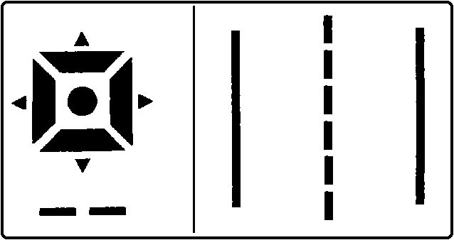

Клавиатура вспомогательного поля (рис. 4) одинакова для обеих разновидностей алфавита и содержит семь клавиш. Двумя короткими нижними (по рис. 4) управляют отклонением от нейтрального положения вверх или вниз, и их функции, обозначенные так же, как и на традиционной клавиатуре, не требуют пояснений. Пять клавиш, расположенных сверху, тоже не требуют долгих пояснений: это "стрелки", управляющие курсором, и их особенность состоит в том, что на них надо нажимать. Функции "PgUp", "PgDn", "Home", "End" включаются одновременным нажатием на соответствующую пару клавиш – "стрелок".
Рис. 4
Круглая клавиша "Train", расположенная внутри квадрата, образованного "стрелками", также включается простым нажатием. Её функция состоит в автоматическом повторении предыдущего символа или функции, т. е. после нажатия, например, клавиши "<—", а вслед за ней "Train" курсор начинает перемещаться влево и движется в этом направлении до тех пор, пока не будет отпущена "Train".
P.S. Более подробно конструкция клавиатуры описана в журнале.

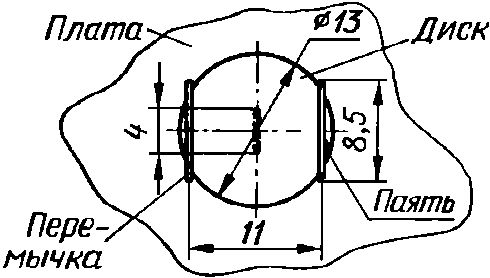

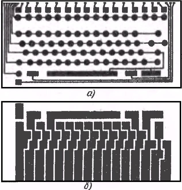

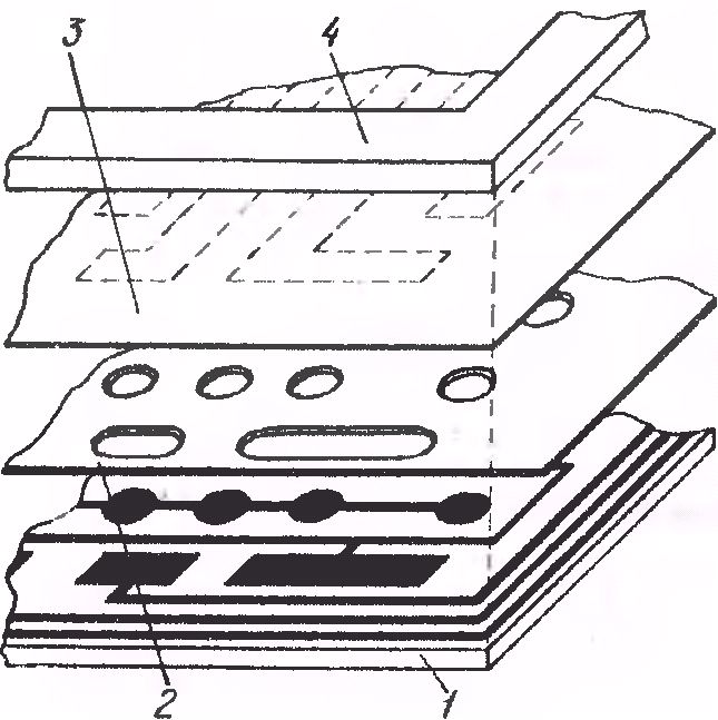

- Posts: 17143
Мембранная клавиатура
Д. ЛУКЬЯНОВ
РАДИО ¹ 12, 1986 г., С. 40-42.
Одной из интересных конструкций является так называемая мембранная клавиатура. Она состоит из трех основных элементов (рис. 1): подложки 1, прокладки 2 и металлизированной мембраны 3.
Рис. 1
Подложка представляет собой печатную плату, на которой сформированы неподвижные контакты. Подвижные контакты образованы металлизацией на мембране 3, изготовленной из тонкой — 0,1–0,2 мм — диэлектрической (например, лавсановой) металлизированной пленки. Всю конструкцию фиксирует прижимная рама 4, изготовленная из листового диэлектрика или металла.
На внешнюю сторону мембраны наносят маркировку клавиш или соответствующие пиктографические знаки. Между подложкой и мембраной помещают прокладку с отверстиями под каждой клавишей, позволяющими подвижному и неподвижному контактам замкнуться при нажатии на мембрану. Толщину прокладки, определяющей зазор между контактами, обычно выбирают в пределах 0,3...0,8 мм. Прокладку можно изготовить из любого изоляционного листового материала.
Такой клавиатуре характерно усилие замыкания около 0,5...2 Н, контактное сопротивление 0,1 ...50 Ом; она очень хорошо согласуется с электронными узлами управления аппаратурой. Как видно из рисунка, клавиатуру можно сделать очень тонкой (менее 2 мм) и при необходимости наклеить на переднюю панель аппарата. Герметичное исполнение клавиатуры обеспечивает надежность работы контактных групп в различных условиях эксплуатации. Хотя контактура может состоять из независимых контактных пар, в наибольшей мере ее преимущества проявляются при матричной адресации клавиш, когда металлизация на мембране и подложке выполнена в виде полос-линий, общих сразу для нескольких контактов.
Чертеж печатной платы-подложки, изготовленной из фольгированного стеклотекстолита толщиной 0,5...2 мм, показан на рис. 2, а.
Рис. 2
Расположение клавиш и расстояния между центрами клавишных площадок в ряду и между рядами лучше всего выбрать близкими к стандартным. Кроме клавишных площадок, на краю платы расположены квадратные площадки, через которые в собранной контактуре выведены линии–проводники мембраны. Мембрана в зоне квадратных площадок плотно прижата к подложке.
Мембрана вырезана из алюминированной лавсановой пленки толщиной 52 мкм. Раствором (10%–ным) едкого натра с помощью кисточки с пленки стравливают лишнюю металлизацию и оставляют только проводники линий (показаны черным на рис. 2, б).
Прокладка общей толщиной около 0,2 мм изготовлена из двух слоев плоской фототехнической пленки. В прокладке вырезаны круглые отверстия диаметром около 18 мм. Под удлиненные клавиши («Пробел» и др.) отверстия в прокладке делают в виде щелей. Ширина прокладки должна быть такой, чтобы она прикрывала только поле клавишных (круглых и прямоугольных) площадок на подложке. Маркировку клавиш можно нанести на внешнюю сторону мембраны, защитив её дополнительным слоем прозрачной лавсановой пленки. Для этой цели пригодна липкая пленка для оклейки обложек книг.
Рис. 1
Рис. 2
Детали клавиатуры накладывают одна на другую, выравнивают и сжимают в пакет рамой, под которую прокладывают полосу поролона толщиной 1—2 мм. При этом проводники мембраны соединяются с квадратными площадками подложки. Для соединения клавиатуры с электронным блоком на подложке предусмотрены монтажные площадки с отверстиями. Для уменьшения окисления контактов в процессе эксплуатации собирать клавиатуру желательно в сухом помещении.
Перед сборкой рабочую поверхность подложки следует отполировать абразивной пастой или мелом, тщательно промыть этиловым спиртом или ацетоном, а если есть возможность — нанести покрытие контактных площадок, например, сплавом Вуда. Небольшие неровности мембраны можно исправить, нагрев собранную клавиатуру до 100...150 °С в духовом шкафу. Для герметизации по периметру собранной клавиатуры можно нанести клей «Эластосил» или силиконовую пасту СБ-1. В заключение следует заметить, что мембранная клавиатура, изготовленная в любительских условиях по описанной технологии, имеет относительно низкую износостойкость из-за крайне тонкого алюминиевого покрытия мембраны, поэтому при интенсивной эксплуатации мембрану приходится периодически заменять.

Предлагается конструкция кнопки, позволяющая собрать очень плоскую компактную клавиатуру. Кнопка представляет собой диск из тонкого упруго-го листового металла толщиной 0,1...0,15 мм. Диаметр диска — 13 мм.
Диску придают выпуклость, используя, как оправку, любую твердую сферическую по-верхность с диаметром сферы 80...100 мм.
Отформовать диск можно и другими способами, важно лишь, чтобы при легком нажа-тии на диск, лежащий на ровной поверхности, он упруго продавливался, а при снятии усилия восстанавливал прежнюю форму.
Монтируют диск на печатную плату, впаивая три проволочных перемычки — две установочных и одну контактную (см. рисунок). Установочные перемычки должны препятствовать перемещению диска. Если материал диска допускает пайку, надо припаять его к одной из установочных перемычек хотя бы в одной точке; эта перемычка будет служить выводом кнопки.
Среднюю (контактную) перемычку изготовляют из позолоченного вывода транзистора или микросхемы. В исходном положении кнопки между диском и контактной перемычкой должен быть зазор такой величины, чтобы при нажатии на кнопку чувствовать пальцем ее перемещение и замыкание контактов. Контактную поверхность на внутренней стороне диска целесообразно позолотить.
Сверху на клавиатуру накладывают картонную прокладку с отверстиями и накрывают эластичной пленкой, на которую наносят соответствующие надписи. Общая толщина клавиатуры обычно не превышает 3 мм. Размеры на рисунке носят справочный характер и могут быть скорректированы в зависимости от желания конструктора и применяемых материалов.

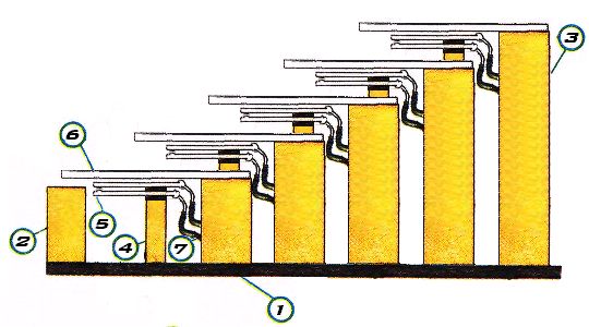

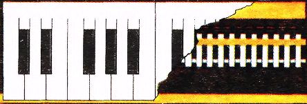

- Posts: 17143
Клавиатура Самодельная
Самодельная Клавиатура из подручного хлама
Эту клавиатуру разработал и сделал практически за ночь мой близкий друг. Конечно, у нас не было в тот момент ни какой мысли сфотографировать и увековечить её вид, поэтому мне пришлось её заново нарисовать, что меня, впрочем, не затруднило, а лишь ностальгически позабавило, поскольку я давно догадался, откуда "выросли уши" у этой этажерки — оттуда я её и срисовал.
Впрочем, на момент её изготовления, я был даже несколько заинтригован её видом, напоминающим либо пульт оргАна, либо какой-то "Фарман" или "Вуазен" IXX века. Но — ближе к делу — вот её вид:
А вот её устройство:
где:
1 – основание (лист фанеры, плотного картона, гетинакса, текстолита, дюраля, да пофигу что – лишь бы на нём всё держалось, и прикручивать было бы удобно).
2 – передний бортик (рейка из дерева).
3, 4 – стойки (рейка из дерева), на которых крепятся клеем, гвоздиками или шурупами
5 – контактные группы от реле и
6 – клавиши (картон, тонкий пластик).
7 – соединительные провода.
Надписи на клавишах были выполнены маркером и заклеены прозрачным скотчем.
Жизнь у этой клавиатуры была недолгой, но она была хороша, как желанная ложка к обеду, ибо на момент сборки и наладки "Специалиста" клавиатуры у нас не было просто никакой. Надо будет спросить у друга — может, валяется это чюдо где-либо в сарае, но… сильно сомневаюсь.
А теперь — несколько слов о том, откуда, на мой взгляд, эта идея проистекла. Есть такая древняя, но хорошая книга для подростков — "Электроника - шаг за шагом", автора Рудольфа Свореня. Так вот в ней подобным способом рекомендуют выполнить клавиши для самодельного электромузыкального инструмента.
Там же, кстати, есть рекомендация, как выкрутиться, если у Вас нет столько контактных групп от реле. А вот так:
Не могу сказать — читал ли мой друг в детстве эту книгу, но результат очевиден.
где:
