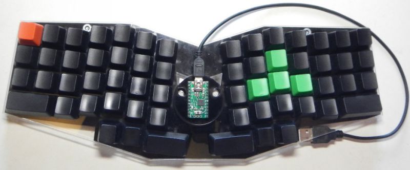

ibnteo wrote:Сделал наконец-то свою клавиатуру:
Опачки! А наш коллега ibnteo пропеарился со своей клавиатурой на Хабре! :o
Самодельная эргономичная клавиатура CatBoard ][
Пророка нет в отечестве своём? (с) :wink:

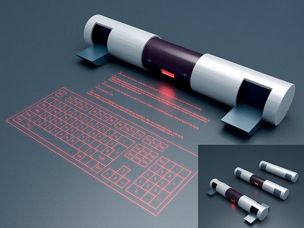

Lavr wrote:Виртуальная лазерная клавиатура
О подобной клавиатуре я здесь уже упоминал...
А вот развите идеи мне понравилось куда больше, поскольку мы проецируем лазером клавиатуру,
почему бы не спроецировать сам дисплей? :wink:
Кстати говоря, принцип работы самой клавиатуры не столь уж и тривиален: [url=http://ru.wikipedia.org/wiki/Проекционная_клавиатура]Проекционная клавиатура[/url].
Единственное что мне не совсем понятно: если клавиатура отрисовывается сканирующим
по поверхности лучом лазера, то чем этот луч отклоняют?
Возможно, механизм как в лазерном принтере?

VituZz wrote:Возможно, механизм как в лазерном принтере?
Не видел его вживую этот механизм, а он крупный? Гаджеты-то оба невелики на вид...

Тут зеркало (призма) вращается. Луч лазера отражается от граней и получается за оборот 6 строк.
А может быть просто железная полоска которая вибрирует в магнитном поле. К краю полоски приклеено зеркало.

vinxru wrote:А может быть просто железная полоска которая вибрирует в магнитном поле. К краю полоски приклеено зеркало.
Вот это я предполагал - на 1-х курсах ВУЗа - на дискотеке подбное делали: клеили
зеркальную полоску на диффузор динамика...
Но не "шумный" ли это метод с полоской?
vinxru wrote:...зеркало (призма) вращается. Луч лазера отражается от граней и получается за оборот 6 строк.
Вот этот способ "потише" как бы - но хватит ли скорости развернуть лазер на поверхность?
Лазерный принтер не торопится особо - а тут надо учесть, что всё разворачивается на
плоскости не только по "строке", но и по кадру, и метод отображения основан только на
инерционности зрения: у поверхности нет послесвечения, как у люминофора...
Я задал этот вопрос вот почему: с тех пор, как я окончил ВУЗ, не появилось ничего
нового, чтобы позволяло бы отклонять лазерный луч чисто электронными, немеханическими
методами?
Из оптики я помню в этом плане ячейку Керра, но она - в бОльшей мере - затвор.
Механизм может быть чуть больше пачки сигарет. Движение луча производится механикой, насколько мне известно. Скоростей хватает. Ни гравитационное поле, ни управляемая дисперсия среды ещё не освоены... :D

VituZz wrote:Скоростей хватает. Ни гравитационное поле, ни управляемая дисперсия среды ещё не освоены... :D
Да таких сложностей как-бы и не надо... мне кажется, хватило бы материалов способных
эффективно изменять свою геометрию под воздействием электрического поля...
Ну, или что-то наподобие.... Управляемая полем призма! :lol:
Разбирал лазерный проектор, так там три лазера светят на "призму" подвешенною на магнитной подушке ка в сидюке!

А всё равно проблема не в трении, а в инерции.
Пластиковая призмочка на пружинках в сильном магнитном поле всяко легче зеркальца на штоке мотиватора, верно? Тем более что развертку можно делать без холостого хода.
