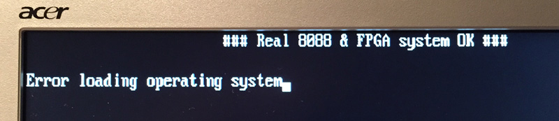

Как говорится, нет худа без добра... Из-за простуды остался дома и решил немного повозиться с проектом, к которому уже начал остывать. Дописал некоторое количество процедур BIOS'а (если честно, в основном затычки пока ставил), и получил следующее (это с SD карты):
Пока не знаю, поднимутся ли у меня руки допилить остальное, чтобы DOS все-таки загрузилась...

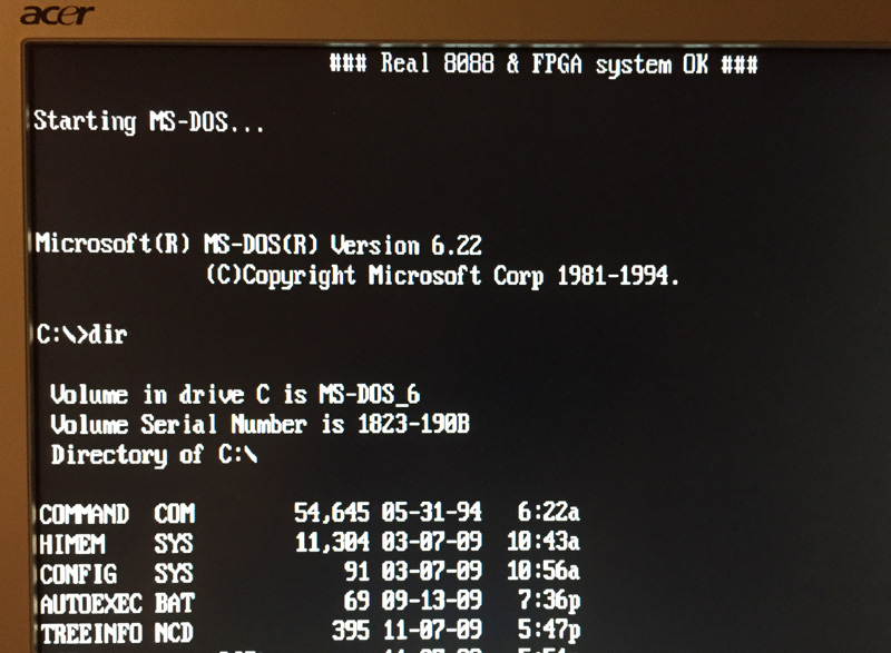

В очередном остром приступе программизма посидел очередные пару часов над проектом. Результат, как говорится, налицо:
Все, естественно, крайне сырое и с огромным количеством заплаток (сам не понимаю, как такое может работать), поэтому при попытке запустить Norton Commander на половине дороги система перезагружается, но это дело времени (вернее, в первую очередь, желания).
Немного странно, что еще пару недель назад я говорил, что сделать что-то типа PC XT для меня нереально, а тут и железо, и BIOS реально заработали
Конечно, возможности отладки при полном контроле над железом и софтом просто офигительные. Вылезла проблема с порчей места в памяти - тут же добавил узел, вызывающий NMI при записи в то место (ну и много других подобных вещей). Соорудил примитивный отладчик с учетом возможности подгонять железо под него, все стало очень удобно и эффективно.
Вообще, думаю, результат получился потому, что была возможность легко выбирать, чем добиваться нужной совместимости в том или ином случае - аппаратным или программным обеспечением. В одном направлении затык - пойдем с другой стороны.
