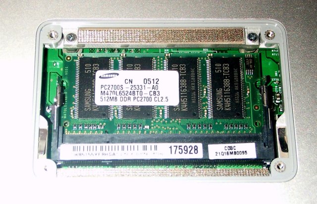

Вот установленная память 512 мегов, которую я хочу расширить:
Доступ к памяти снизу посередине...
