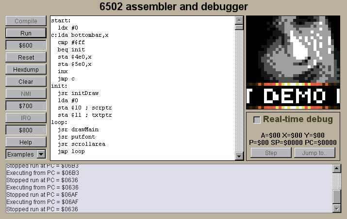

Это я, кстати, вот этот код правлю: http://www.6502asm.com/
ошибок там имеется, ну и я кое-какие свои приблуды добавил.
