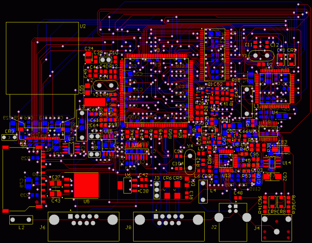

Распутал наконец-то net- паутину...
Экспортировал из Protel в Specctra
Затем обратно
Вот что получается пока:
Это пробная разводка. Без никаких навороченных правил.

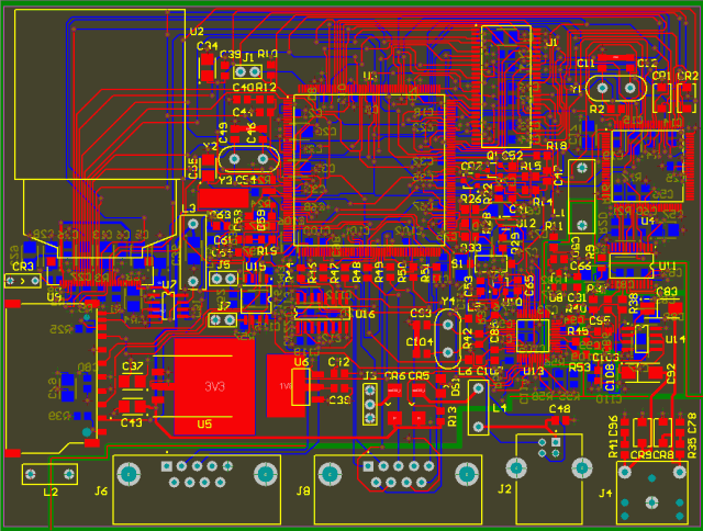

Накатал несколько правил в Спекктре. Вот что в целом получилось:

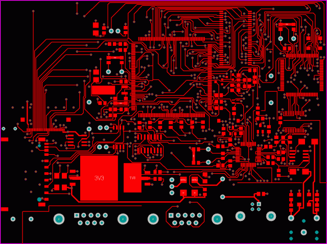

Cпециально временно нарисовал барьеры на корпусную землю и аналоговые питания/землю (лень было fence делать):

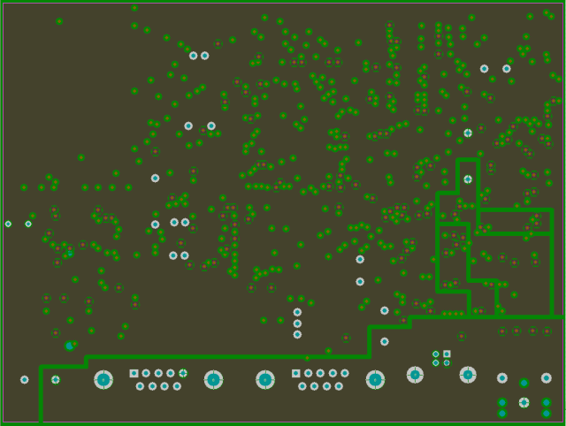

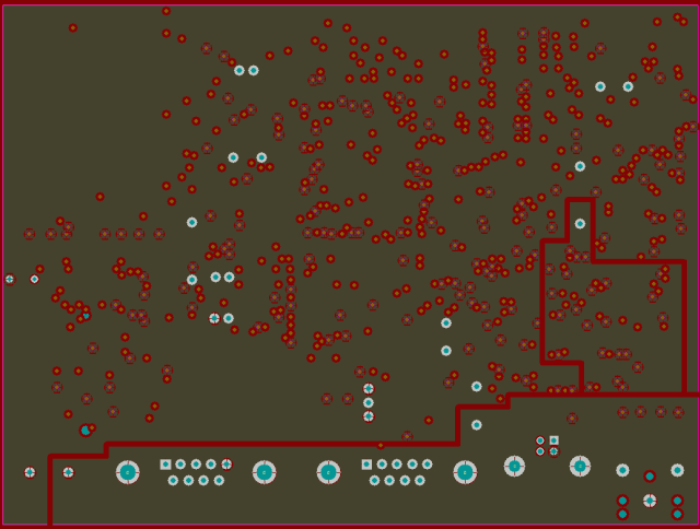

Плоскость питания:
Плоскость земли:
