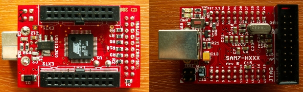

Вот такую отладочную плату купил я за 3500 рублей:
Она на базе AT91SAM7S256. Олимексовская... именно с этой платой я стал входить в мир АРМов ;)

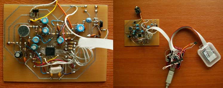

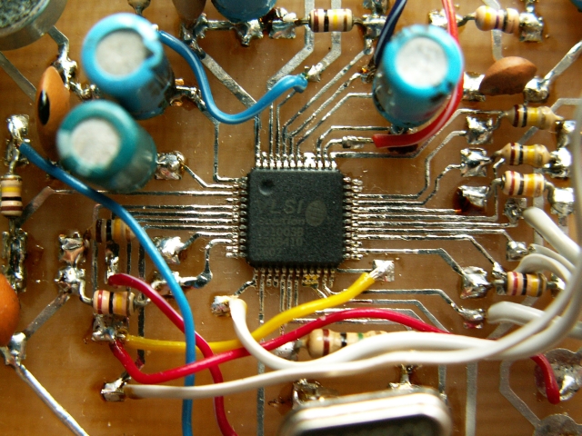

Далее разобрался с MP3-декодером VS1003, который ещё мидюки играет. Фотки ниже:
Героически сам сделал ЛУТом платы с толщиной/промежутком 0.25мм

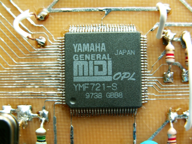

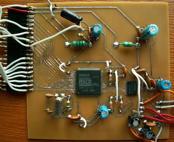

Освоил YMF721, которые у Романа заказал.
Это MPU401 и OPL3 FM в одном флаконе ;)

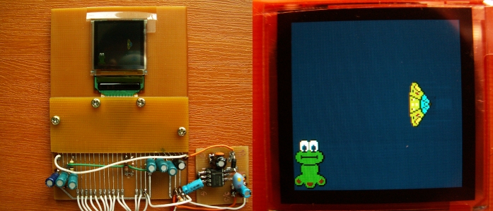

Кроме того, пришла мне OLED-матрица с графическим 2Д-ускорителем!!!
OLEDы - это гибрид LCD и CRT:
1) тонкий профиль
2) малый вес
3) мылые габариты
4) свечение как у CRT(каждая точка светится и есть One-frame эффект)
5) дешёвые по сравнению с STN- TFT- LCD
Оцените высокую яркость свечения OLED-дисплея!

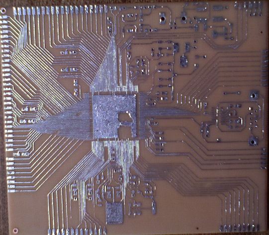

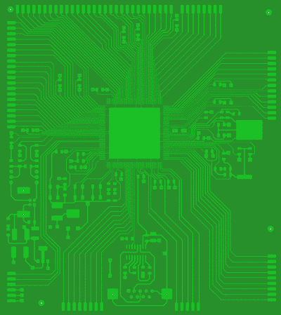

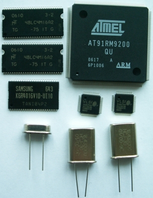

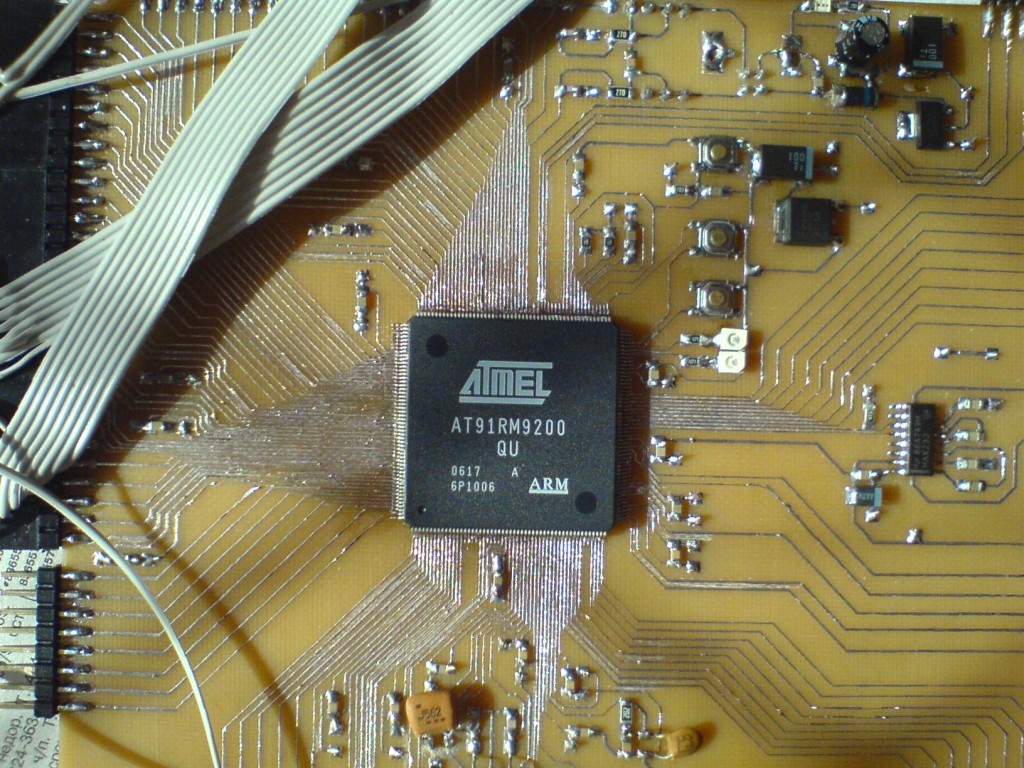

Да простит меня Shaos (за размер фоток, старался как мог жал без потери подробностей)! Печатная плата с напаянным ARM9200:
http://www.nedopc.org/nedopc/upload/ARM920T.jpg
Shaos заменил большую картинку на линк и вставил маленькую:
Обратная сторона (питание/земля и то что в ТОП не влезло):

Создаю проекты в Keil uVision v3. Компилю RealView C Compiler'ом
hex2bin делаю бинарник из хекса.
fromelf - сломалась через 2 месяца (выкинул)
сразу предупрежу, что стартап под AT91RM9200 наикривущий!!!
нужно ручками дорабатывать (виснет PLL, неверно инициализирует SDRAM 16bit, недостаточно глубоко производит настройку КЭШей(DCache),которые в десятки раз повышают быстродействие)
в целом Keil - мой размер ;) Есть иде, компилер, ассемблер и даже дебагер...

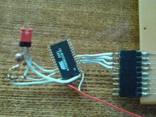

Написал собственный загрузчик в DataFlash и прошил его самим АРМом.
Загрузчик тоже самодельный.
Позже большУю 28-пиновую AT45DB021 заменил 8-пиновую AT45DB011

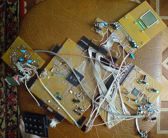

Алгоритм загрузки:
1) загрузчик в ROM AT91RM9200 находит на SPI DataFlash и переносит код во внутреннюю SRAM
2) В SRAM'е мой загрузчик, который читает сектора с MMC-карточки и пихает их во внешнюю SRAM (256K x 16). А также настройка контроллеров шин и нужной периферии(внутренняя+внешняя) и инициализация.
3) запуск кода во внешней SRAM
Пашущая МикроМашина целиком:

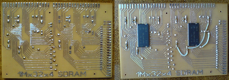

Но не всё так гладко!
SDRAM выше 25мгц не пошла.
Специальными усилиями смог только до 45 мгц
и это не удивительно - большие провода/неправильная разодка(наличие ground bounce,засорённый и несогласованный клок)
- враги SDRAM.
В начале делал шину 32бит("крылья"), потом урезал до 16 бит (убрал одну микросхему). Пришлось подправить стартап(для 16-битной версии SDRAM)

Немножко про YMF721(MPU)
Оригинал:http://www.nedopc.org/nedopc/upload/Original.mid
Звучание YMF721(при записи использовался линейный вход AC'97):http://www.nedopc.org/nedopc/upload/YMF721.mp3
YMF721 обсуждалось ещё тут:http://zx.pk.ru/showthread.php?t=5413
Нашёл исходник, как играть миди-секвенции. Перелоапатил его под ARM.
P.S. а вообще VS1003 и YMF721 дают разное звучание миди. Считаю, что VS1003 на кучу спецэффектов не годится (нужно софтварный микшер писать). Поэтому решено взять ещё и YMF721 (очень много каналов MIDI и OPL). Оба чипа можно заставить работать по прерываниям. Основной цикл программы - игровая логика и отрисовка графики

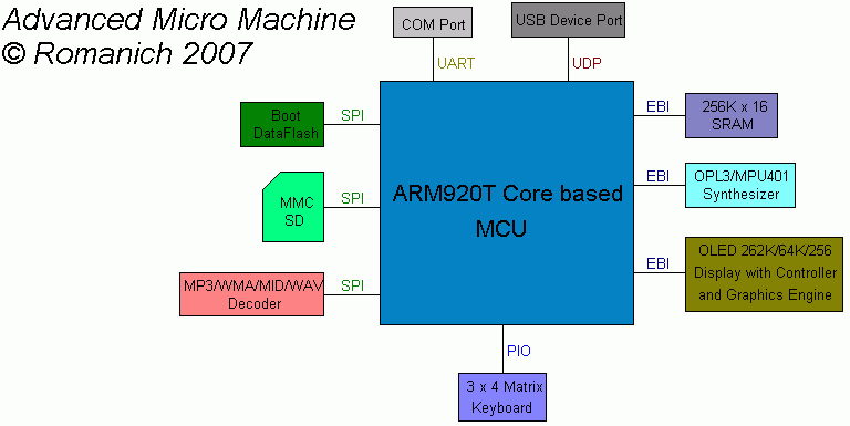

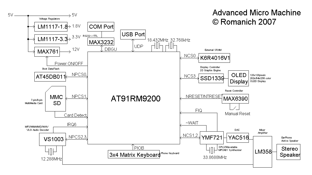

Краткая структурная схема Advanced MicroMachine:
http://www.nedopc.org/nedopc/upload/Structure.gif

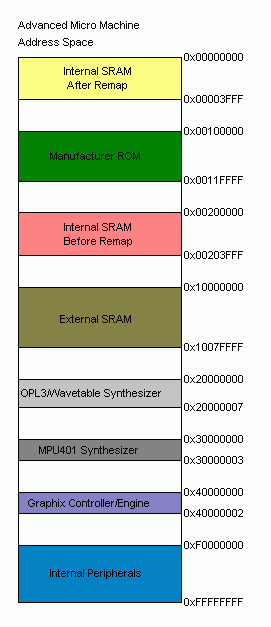

Адресное пространство:
И наконец, развёрнутая структурная схема:
http://www.nedopc.org/nedopc/upload/Chip.gif
