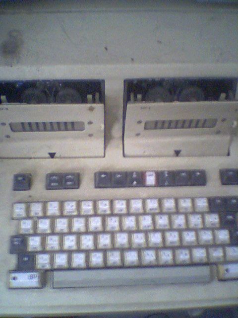

HP 9810, 9820, 9821, и 9830
d_wanderer wrote:Т3-29 которая ... оказалась совместима по системе команд с HP 9810, 9820, 9821, и 9830.
HP 9810, 9820, 9821, и 9830 позиционируют больше как мега-калькулятор, и в развитии -
как переходную модель "from desktop calculator to desktop computer, with its built-in BASIC programming language".
Но всё же какая-то внешняя общность просматривается...
http://www.hp9825.com/html/hp_9810_20_30.html
А уж если заглянуть в её кассетник...
и сравнить,
то сходство увеличивается ещё больше.... :lol:
PS. Надо, наверное, всё ж выдрать кассетники на память... И сфоткать их на флаге СССР. :wink:
