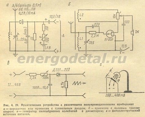

А экономичность их плохо совместима с сегодняшними батарейками: туннельнику
нужно около 0.6 В, а батарейки дают 1.2 В.
Низкоомный делитель "съедает" всю экономичность.
Хотя в древней книжке "Радиоэлектронные игрушки" Войцеховского
туннельник советовали запитывать от фотоэлемента:
Говорят гальванический элемент из лимона или картошки подходит:
Но я не пробовал... :wink:

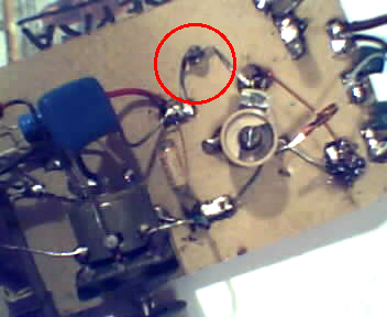

Но вот маломощные передатчики на туннельниках - это песня! :D
Конструкция 5-ти минут:
Источник: http://www.hackersrussia.ru/Spy/Radiomc/rm41.php
Но это если есть желание побаловаться... :wink:
