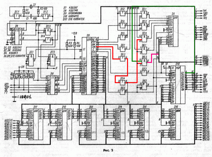

Вот в ходе этого обсуждения у меня закралось подозрение, что на следующей схеме:
сигнал INTA формируется не совсем верно...
На мой взгляд, сигналы шины управления следует формировать вот так:
Какие будут мнения?

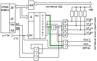

А моё лично мнение, что сигнал INTA правильно формируется в "Микро-80":
Потому, что сигнал INTA - это не что иное, как сигнал DBIN микропроцессора,
через состояние бита 0 регистра статуса ("Обслуживание прерывания")
перенаправленный к устройству, обязанному по типу памяти выдать микропроцессору
команду, выполняемую во время обслуживания прерывания.
То есть, как процессор читает из памяти CALL ADLOW ADHIGH, также он читает
эту последовательность байт CALL ADLOW ADHIGH из ПКП КР580ВН59.
Но строб DBIN перенаправляется к ПКП КР580ВН59 в виде INTA,
а на шине адреса ничего не выставляется.
Если вы со мной согласны, то картинку из предыдущего поста мне надо будет исправить,
и везде по форуму заменить на правильную.
Это я её притащил откуда-то из сети, не посмотрев внимательно.
Правильная картинка вот такая:

Lavr wrote: сигнал INTA - это не что иное, как сигнал DBIN микропроцессора
В чем смысл задержки сигнала DBIN двумя инверторами (DD3.2 и DD3.4) ?
Как бы увидеть осциллограммы формирования сигнала INTA в этой схеме, что бы слегка понятнее было по поводу относительных задержек.
Можно живьём - осциллографом, если собрать схему...
А можно по типовым графикам машинных циклов нарисовать.
Хардыч часто их выкладывает, и на форуме есть ссылка на книжку, где они
представлены.
Ну и придётся приплюсовать к DBIN типичные времена задержек
распространения для трёх вентилей серии К155.
