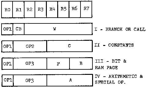

Кстати табличка может оказаться неправильной (и TAB-файлы для RASM соответственно тоже), т.к. в указанном мной выше источнике говорится, что в чипе кроме памяти есть ещё и два PLA, одна из которых формирует преобразование аккумулятора в порт O (например чтобы преобразовать 4-битное число в 8 сигналов 7-сегментоно индикатора для отображения), а другая делает вот это:

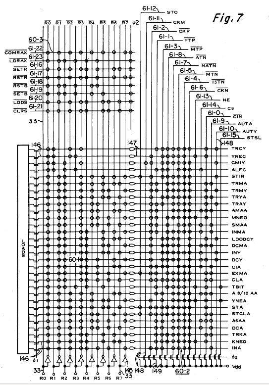

The second PLA is for instruction decoding. The chip provides 16 microinstructions, such as "gate register Y to ALU." Twelve of these microinstructions form the fixed instruction set. The remaining instructions can be formed by combining any of the 16 microinstructions. Thus the instruction set can be specialized to improve ROM efficiency and execution speed for a particular application.
P.S. В табличке похоже опечатка - TAMDYN судя по всему должна быть декрементом, а не инкрементом (и точно - в мануале написано "decrement")
P.P.S. Вон чего нагуглил: http://blog.kevtris.org/blogfiles/TMSDIS.BAS
P.P.P.S. Вот есть патент, в котором ВСЁ про TMS1000 расписано, причём в картинках :o
http://blog.kevtris.org/blogfiles/TMS10 ... ematic.pdf
Похоже PLA на декод инструкций всё-таки зафиксирован - значит таблички верные:

P.S. вставил чуть выше картину PLA декодера инструкций из патента про TMS1000 - если они по заказу могли эту PLA по другому программировать, то это вообще круто :roll:

Shaos wrote:Как я чуть позже написал у них не просто XOR, а какие-то многоногие AND-гейты понавешаны, чтобы охватить все 64 ячейки - так что может и не проще счётчика...

Собственно, структура опкода у TMS1000, согласно мануалу, вот такая:
