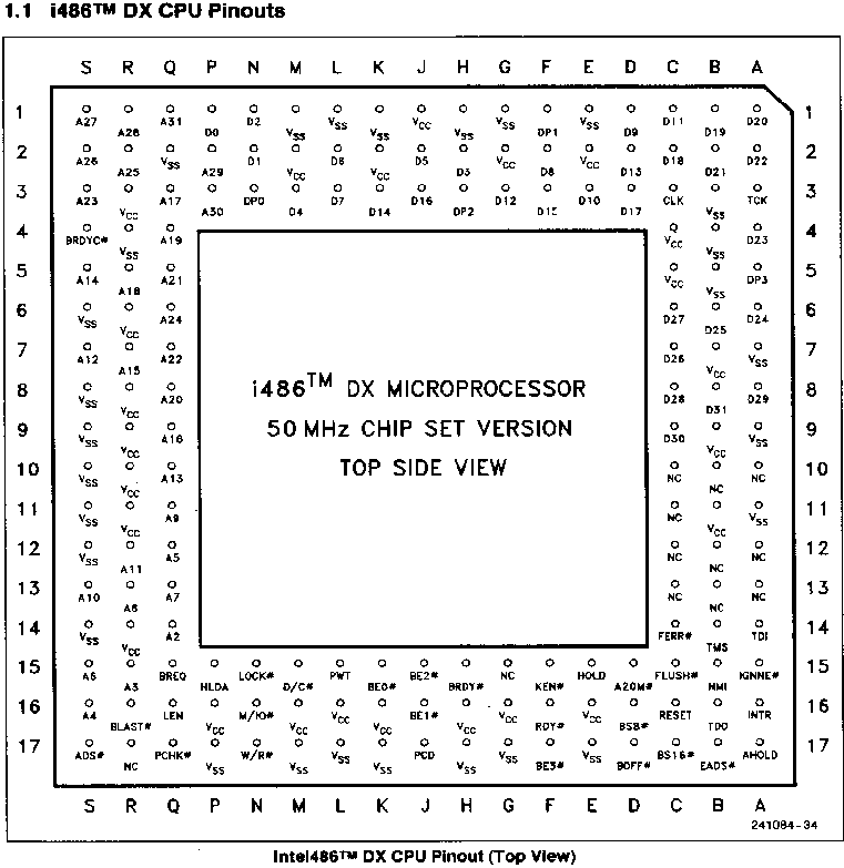

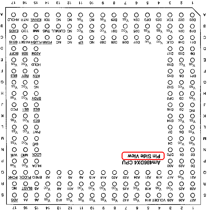

Lavr wrote:Вот это распиновка процессора i486DX, где я цветом уже пометил большинство нужных
нам выводов.
Начал я отрисовывать схему, и складывается у меня нехорошее впечатление, что с
распиновкой процессора i486DX, той, что выше, меня где-то нехорошо накололи. :-?
Судя по подводимым шинам - это не та распиновка, что на плате оригинала... :(
Особенно это заметно по шине, подходящей синим проводом...
PS. Что-то мне никак не попадается распиновка чистого i486DX, всё с какими-то префиксами находится... :-?
PРS. Но вот этот мануал, в свете построения ОЗУ, похоже, что нужный:
FLASH MEMORY APPLICATION NOTE EXAMPLE OF CONNECTION with i486DX PROCESSOR
Posts: 16913
Что-то я не пойму... в распиновке что-то не так... :(
Скачал ещё один мануал... распиновка очень похожа... фактически один-в-один... :-?
Но снизу опять же шины нет... :( Где я ошибаюсь и в чем?
Posts: 16913

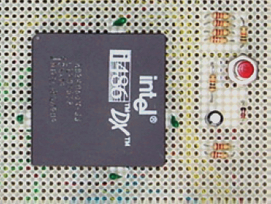

Если я не ошибаюсь, а похоже, что я не ошибаюсь, процессор на плате установлен вот так:

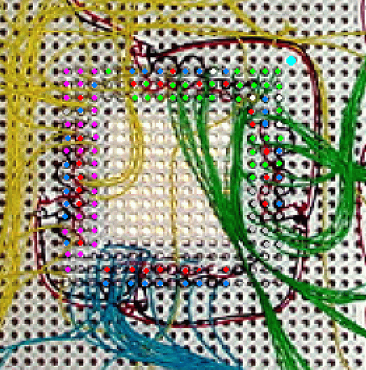

Смотрим разворот - с нижнего краю отходит на ОЗУ синяя шина:
Но по распиновке у процессора i486DX с нижнего краю никакой шины нет! :o

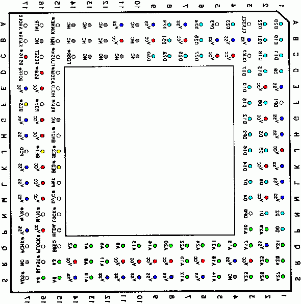

Может быть, следует смотреть распиновку CPU "снизу" вот в таком развороте?
Так вроде бы просматривается некоторая привязка к шинам:
---------Image
Posts: 16913
Lavr wrote:Может быть, следует смотреть распиновку CPU "снизу" вот в таком развороте?
Похоже, что это положение правильное, хотя не совсем понятно,
как так реально "развернуть" CPU, но в общем-то всё зависит
от того, в каком положении CPU приведена распиновка в мануале.

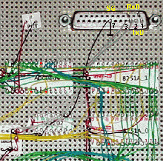

Уточнил микросхему MAXIM, это всё-таки драйвер RS-232 - MAX202E,
судя по вот этой разрисовке разъёма.
---------Image
Автор изначально навел туману, что это драйвер последовательного
интерфейса для индикатора, поэтому я и старался найти что-то типа
I2C, но MAX202E подходит как по смыслу картинки, так и по распиновке.
Может просто автор неясно выразился?
А что касается распиновок, то есть такое дело, бывает что ноги написаны при виде сверху, а бывает при виде снизу.
Posts: 16913
Случайность wrote:Может просто автор неясно выразился?
Автор буквально написал следующее:"Powered serial port to interface serial display ".
Случайность wrote:А что касается распиновок, то есть такое дело, бывает что ноги написаны при виде
Да - ты совершенно прав. Я скачал еще несколько pdf-мануалов и убедился в этом.
Просто не везде пишут - откуда "вид на ноги": снизу или "напросвет".
Так что положение процессора сейчас с большой степенью уверенности - правильное.
