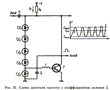

Digi_boy wrote:На предделитель на туннельниках было бы интересно взглянуть.
Вот - можно и взглянуть:
Источник: Схемы на туннельных диодах.

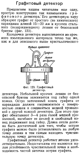

Lavr wrote: Недавно я столкнулся с ещё более прикольной самоделкой которая вызвала у меня
недоверие и скептицизм.
А это, как оказывается, поделка из любимой книжки детства
Shaos-a:"Юный радиолюбитель"! :wink:

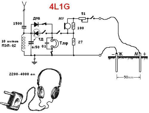

Lavr wrote:Но вот маломощные передатчики на туннельниках - это песня! :D
Конструкция 5-ти минут:...
Нашим радистам - для опытов в удаленной местности... :wink:
Детекторный трансивер XXI века на туннельном диоде
Питается трансивер от гальванического элемента образованного медным и стальным стержнями воткнутым в землю. Оба стержня по 400 мм. Диаметр медного стержня 4 мм, а стального 2,5 мм. ЭДС на сухой почве -0,5В, на влажной -0,75В, при токе 0,25 мА и 0,75 мА. Либо можно питать трансивер элементом 1,5В.
4L1G-Георгий
Люблю я эти диоды туннельные, поскольку генерят они порой сами на себе, считая свои выводы колебательным контуром. Ну по цене 20р. за штуку я их у него купил все 40 штук.
Получилось что нибудь на них?
А то может и мне прикупить их?
Дома в какой то книжке что то насчет памяти на туннельниках было написано,

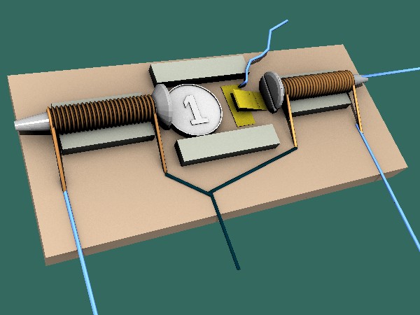

Shaos wrote:пытался реле собрать сам из подручных материалов - нифига не вышло...
Lavr wrote:Гвоздь, обмотанный проволкой не притягивал у тебя лезвие??? Позволь не поверить...
Я тут у одних досужих "пост-апокалиптических компьютерщиков" красивую картинку на
эту тему увидел! :o
