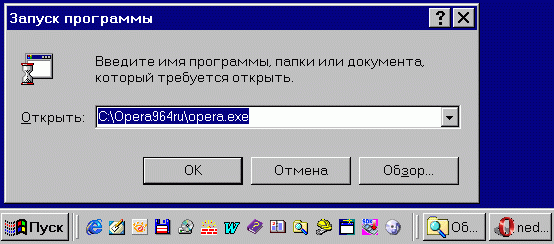

Трюк сработал своеобразно... он вызвал вот это окно:
И ни на какие изменения lParam = MAKELONG(MOD_ALT | MOD_CONTROL, VK_DELETE)
реакции не было... Всё время вылезало окно: Запуск программы.
