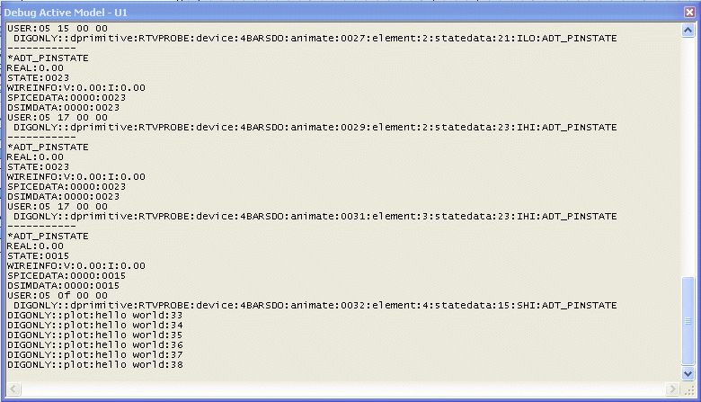

А как ты в log выкидываешь, если хочется отследить какие-то значения, скажем, входящие в функцию?
Ну не выбрасывать же в самом деле каждый раз вот такое окно:
               MessageBox(0,"Выполняется обращение [...тут значение в виде строки... ]!",
              "Внимание!",MB_ICONERROR);

Lavr wrote:А как ты в log выкидываешь, если хочется отследить какие-то значения, скажем, входящие в функцию?
Нашел эти функции в VSMSDK.HLP (См. Logging and messaging: ):
Из них две весьма удобны...
//--- При отладке можно использовать VOID IINSTANCE::log (CHAR *msg, ...) для контроля.
//--- Функция добавляет сообщение к log-списку симуляции.
//--- Эта функция наиболее полезна для отладки новых моделей тогда как log-список
//--- отображается в всплывающем окне, а сообщения появятся в нём по мере их генерации.
//--- Функция аналогична "printf" в C и использует аналогичные аргументы [ ... ].
//--- для сообщений без остановки симуляции интересна следующая функция сообщения:
//--- BOOL IINSTANCE::message (CHAR *msg, ...) - выводит сообщение в строке статуса ISIS.
//--- Этот сервис доступен только для интерактивного режима симуляции.
//--- Функция также аналогична "printf" в C и использует аналогичные аргументы [ ... ].
Покажи пример, как их заюзать, я нашел что-то типа:
if (instance) instance->log ("DIGONLY::runctrl() called with mode=%d:%s", mode, EnumToRunCtrl(mode));
Это из другой модели, пока не совсем понял, что тут и как... :oops:

В Proteus я раскопал в сети чей-то пример с отладкой действительно в log-список, я эту картинку
выше показал. Вроде бы есть функция открыть всплывающее окно и выкидывать все сообщения
в него
, как показано...
MessageBox - он очень утомляет... :( Хочется сделать "кнопочку" - выдать один такт и
смотреть поведение в характерных местах как список.
Без возможности отладки всё как-то очень неприятно... :-?
Это пока только для отладки самой модели.
Но люди как-то пользуются же отсылкой сообщений в окно отладки, как раз именно
для отладки самой модели под Протезусом?!...
