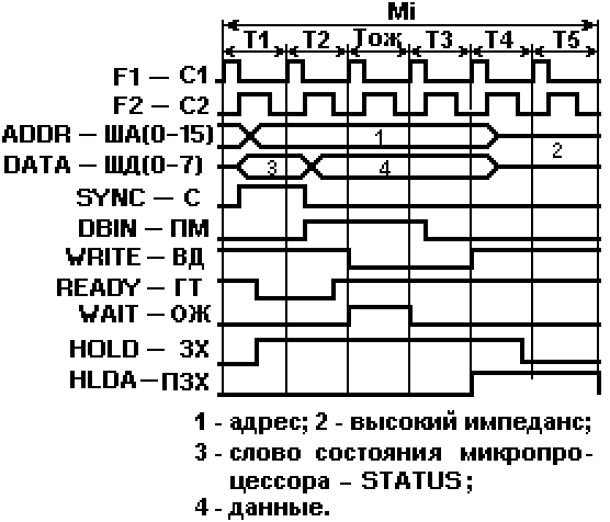

Временная диаграмма выполнения обобщенного машинного цикла микропроцессора
i8080
приведена на рисунке:
Увеличить
Заметим, что оба сигнала ПМ и ВД изображены здесь активными условно.
ADDR - ША [0—15] - выходные сигналы тины адресов для адресации
памяти или портов ввода — вывода;
DATA - ШД [0—7] — входные или выходные сигналы двунаправленной шины данных
для обмена данными с памятью или портами ввода - вывода, а также для вывода
из микропроцессора информации о его состоянии;
F1, F2 - С1, С2 — входные периодические сигналы для тактирования микропроцессора;
SYNC - С — выходной сигнал синхронизации, вырабатываемый в начале каждого
машинного цикла и указывающий, что, но шине данных передается информация
о состоянии микропроцессора;
RES - СБР — входной сигнал установки микропроцессора в начальное состояние,
обеспечивающее выполнение программы с команды, содержащейся в ячейке памяти
с адресом 0000Н;
DBIN - ПМ — выходной сигнал, инициирующий выдачу данных периферийными модулями
на шину данных;
WRITE - ВД — выходной сигнал, сопровождающий выдачу микропроцессором информации
на шину данных для записи в периферийные модули;
READY - ГТ — входной сигнал от модулей памяти или портов ввода — вывода,
указывающий на их готовность к обмену данными с микропроцессором;
WAIT - ОЖ — выходной сигнал при ожидании микропроцессором готовности периферийных
модулей;
HOLD - ЗХ — входной сигнал, инициирующий перевод шин адресов и данных микропроцессора
в высокоимпедансное состояние;
HLDA - ПЗХ — выходной сигнал, подтверждающий перевод шин адресов
и данных микропроцессора в высокоимпедансное состояние;
INTE - РПР — выходной сигнал разрешения прерывания выполнения текущей программы;
INT - ЗПР — входной сигнал запроса прерывания.
В каждом такте любого машинного цикла микропроцессор выполняет определенные действия:
T1 — устанавливает код адреса периферийного модуля на шине адресов.
Т1/Т2 — выводит информацию о своем состоянии (STATUS) по шине данных,
Т2 — проверяет состояние сигналов на входа READY и HOLD,
Т3 — реализует обмен одним байтом информации с памятью или портами,
Т4/Т5 — выполняет внутренние межрегистровые передачи и обработку данных
в соответствии с командой.

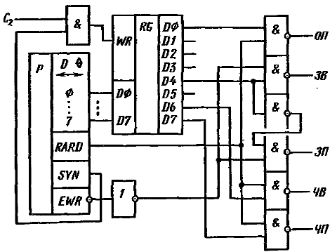

Но можно сформировать эти же сигналы и более простой схемой:
Здесь сигнал СТС(STB) (от ГТИ) - это укороченный по длительности сигнал SYNC - С, пропущенный
через генератор К580ГФ24(8224) и соответствующий середине длительности STATUS.
Отметим, что сигналы MEMRD, MEMWR, IORD, IOWR формируются вентилями с открытым коллектором,
чтобы не вступать в конфликт с одноименными сигналами контроллера ПДП.

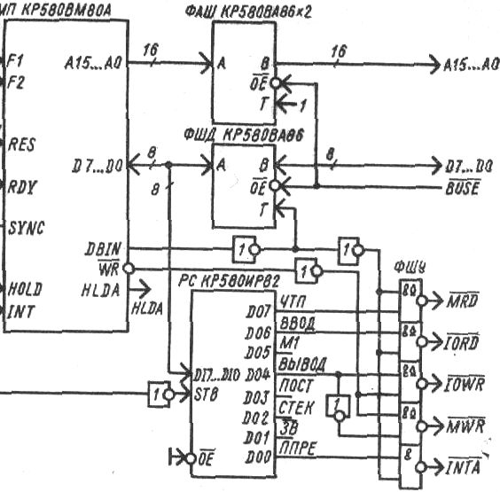

Что-то, мне кажется, эта схема выше не очень правильная в плане формирования INTA... :-?
Вот эта - более верная, поскольку INTA - это DBIN (RD), но перенаправленный
к источнику команды прерывания...
То есть, стробом INTA процессор считывает от 1 до 3 байт, от устройства прерывания,
как делал бы это из памяти, но стробом DBIN...
А там выше они INTA из STB сделали, что меня несколько смущает... :-?

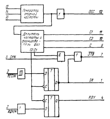

Ну так и обходились, глядя на внутренности 580ГФ24:
В "Мико-80" точно прямо по ней конструировали... в "ЮТ-88" с "Мико-80"
срисовывали, упрощая чутка... :wink:
И STB из SYNC, действительно, формируется вот так:
По переднему фронту тактирующего сигнала Ф2(C2) синхросигнал С(SYNC) подается
на вход СВ ГТИ и с его помощью на вывод СТС(STB) ГТИ передается инвертированный
сигнал Ф1(C1), который является системным стробом СТС(STB).
STB - просто короткий строб посредине STATUS, что позволяет использовать
защелку по фронту, по спаду и по низкому уровню...
