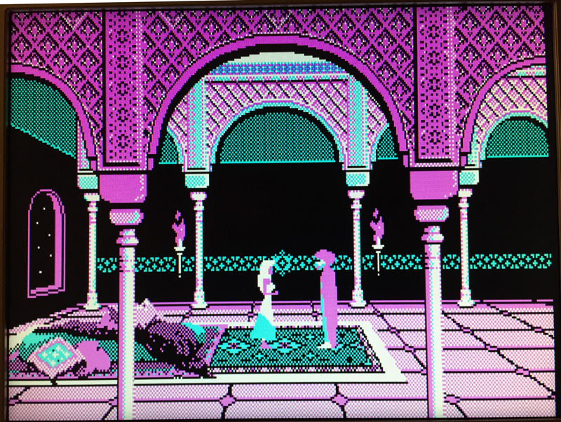

В процессе наведения порядка не удержался и сделал несколько новых вещей, из которых самая эффектная:
Пока еще есть мусор на экране (как всегда, проблема лишней или недостающей точки), да и регистры палитры отсутствуют, но с такими картинками уже приятнее работать :)
Кстати, при работе над графическим режимом потерял час времени, пытаясь запихнуть 8192 в 13 бит :) - все не мог понять, почему адрес получается совершенно не тем, каким должен быть...

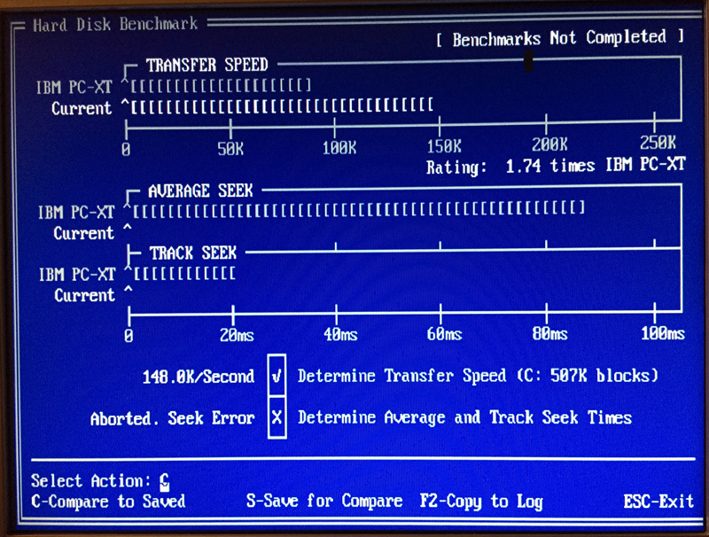

Был в разъездах, поэтому в последнее время устройством занимался чисто теоретически. Тем не менее, за это время в голове сложилась схема реализации более быстрого интерфейса с SD картой.
До этого момента аппаратно передавал/принимал один байт, все остальное делалось программно. В результате скорость показывало около 35 кБ/сек.
После возвращения домой первым делом реализовал аппаратное чтение/запись блоков произвольного размера (пока без ПДП), в результате даже без оптимизации INT 13 (который все еще ориентирован, в основном, на побайтную работу), получилось следующее:

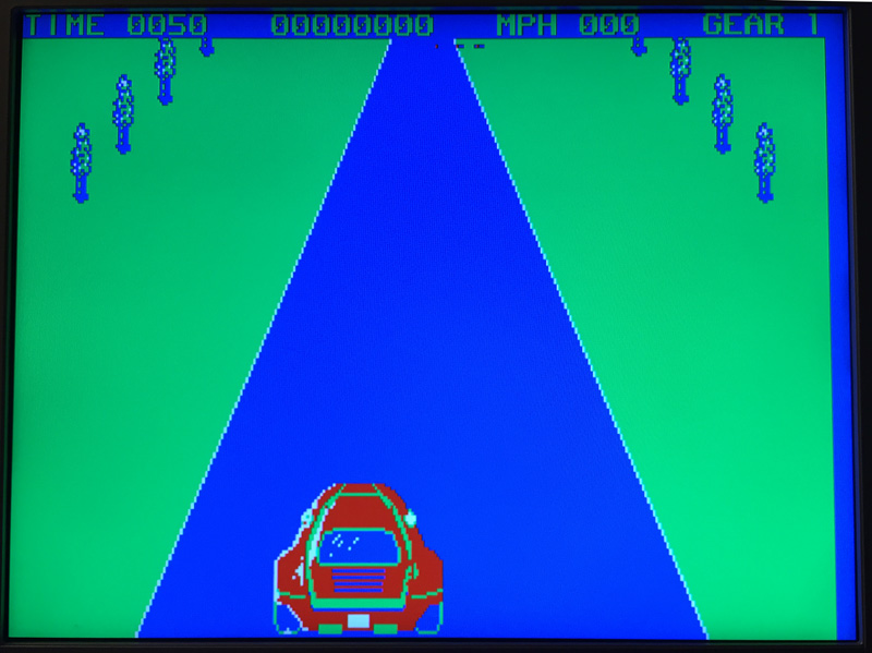

Как говорится, теперь и со звуком - http://my.mail.ru/mail/nastalk/video/_myvideo/1.html
С этой игрой связан один прикол. Всего я поставил десятка полтора игрушек, с помощью которых проверяю совместимость с PC XT. В какой-то момент эта игра заработала, но раз в 100 медленнее, чем должна.
Перепроверил все, откуда можно брать временную информацию - от таймера до регистра CGA адаптера с состоянием обратного хода развертки (и все остальное). Поставил ловушки на обращения ко всем портам - ничего...
В конце концов вдруг увидел в каталоге игрушки файл с названием popspeed.exe - я просто забыл, что в те времена игрушки зачастую сами не подстраивались под железо, а нужно было это делать вручную...

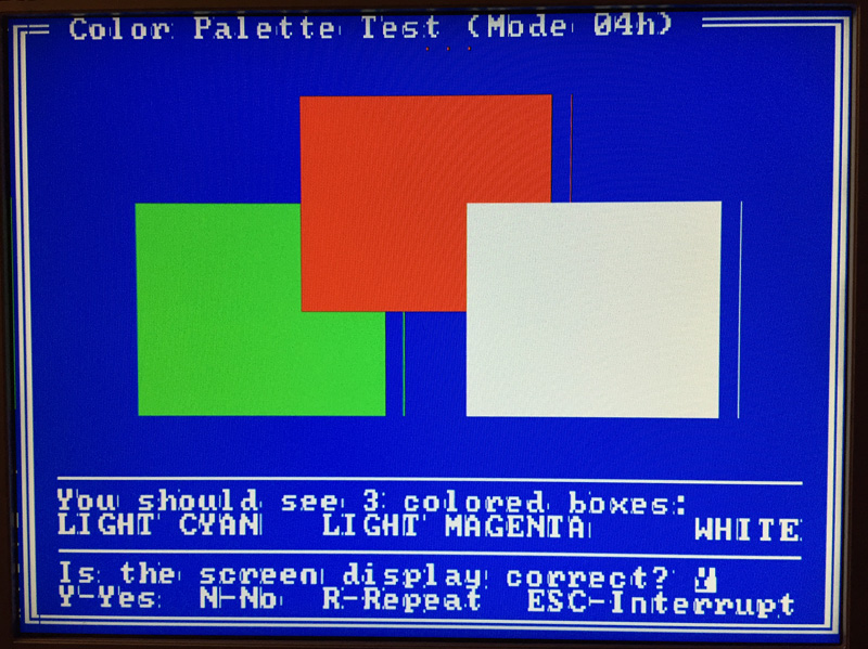

Не, ну всякое видел, но такое... Скачал почти три десятка старых игр, которыми проверяю совместимость. Одна из игрушек в упор отказывалась видеть CGA, как я не плясал с бубном... И это при том, что у меня сейчас с CGA такая совместимость, что в BIOS'е используется 100% родной функции INT 10 - т.е., по идее, круче уже не бывает.
Тем не менее, сейчас узнал еще один способ, которым пытались определить наличие CGA адаптера (кстати, на мой взгляд, не очень корректный, и уж точно не имеющий большого смысла). Короче, писали байт 55 в порт, определяющий положение курсора на экране, а потом оттуда читали и сравнивали с тем, что записали. У меня эти порты, естественно, реализованы, но только на запись - вообще не думал, что стандартный CGA подразумевает возможность чтения из них...
Быстро подправил, результат:

newold86 wrote:писали байт 55 в порт, определяющий положение курсора на экране, а потом оттуда читали и сравнивали с тем, что записали. У меня эти порты, естественно, реализованы, но только на запись - вообще не думал, что стандартный CGA подразумевает возможность чтения из них...
Ну как бы у всех портов "на запись" при чтении обычно считывается последнее записанное значение,
за редким исключением.
newold86
Posts: 764
Joined: 30 Nov 2013 11:08
Post by newold86 »
В данном случае в родном CGA, как оказывается, из 16 портов в этой группе можно прочитать 4. Это не совсем обычные порты - у них нет прямого адреса, сначала номер порта пишется в индексный регистр, а потом уже идет обращение по адресу этой группы.
А вот если CGA реализован на более продвинутом (по сравнению с родным 6845) чипом, то там уже все порты читаются.
В любом случае, непонятно, чего программист добивался именно таким способом определения наличия режима...
