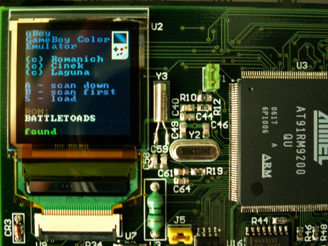

ух ты! а какой эмуль взял за основу?Romanich wrote:Портировал эмулятор GameBoy(Color) на свой девайс![]()

Re: Эмулятор GameBoy на МикроМашине
читай доки на том форуме - повторяться не будуShaos wrote:ух ты! а какой эмуль взял за основу?
в TXT(архив uBoy.rar)Чёрным по белому написано:Shaos wrote:качать и разворачивать рар только чтобы узнать название эмулятора не сильно охота - ломает сказать?Romanich wrote:читай доки на том форуме - повторяться не будуShaos wrote:ух ты! а какой эмуль взял за основу?
к тому же у тебя все названия файлов по русски, а у меня американская винда...
P.S. скачал, распаковал, переименовал - вычитал что этого cingb,
да - рассматривал я его версию 0.28, но что-то не пошло оно у меня...
- cingb029 (c) Cinek - взят за основу (эмуляция Z80-подобного CPU, железо ГеймБоя, кроме звука)
- gnuboy-1.0.3 (c) Laguna - взята эмуляция звука
- uBoy (c) Romanich - перелопачивание рутины кода вышеуказанных авторов, портирование на Open Watcom C, AuMAPI и окончательно на AuM, а
также сохранение/восстановление состояния, оболочка и прочее...

P.S. Для Shaos'а фотка
1) Стартовый загрузчик МикроМашины, Запуск эмулятора, Работа Браузера, Игра "Turtles Sewer(GB)"
http://ru.youtube.com/watch?v=v3WEGD9pbG0
2) Другая игра про черепах "Turtles vs. Foot Clan(GB)":
http://ru.youtube.com/watch?v=oU3Ry4TCY3k
3) Игра "MegaMan(GBC)":
http://ru.youtube.com/watch?v=zo9tdMLb2E8
Ну и добавил фотки ещё:
http://gamebox.uraldev.ru/forum/view...5&t=5&p=16#p16

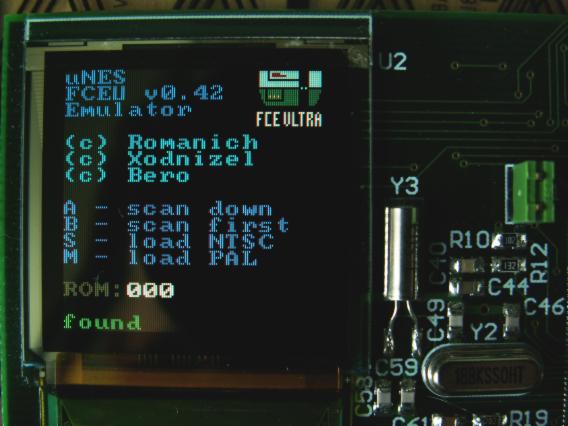

- Joined: 12 Oct 2006 16:44
Эмулятор NES (Dandy)
Портирован эмулятор NES !!!
Подробнее тут:
http://gamebox.uraldev.ru/forum/viewtopic.php?f=5&t=8

Видеобуфер сжат в 2 раза и применён фильтр.
Подробнее в доках по ссылке выше.
