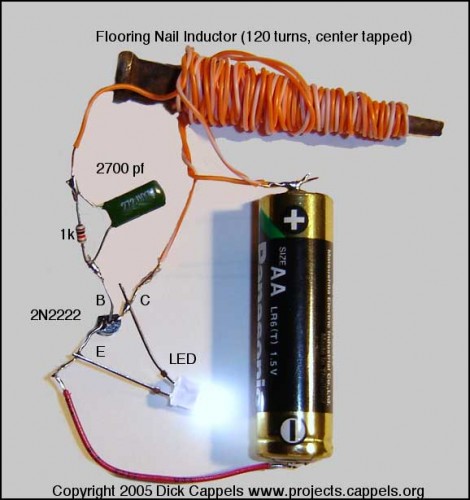

Я тут искал картинки красиво горящих светодиодов для своего плагина,
попалась вот эта картинка, и вспомнился этот давний разговор о катушках,
намотанных на гвоздях... :lol:
rusty_nail_led_project
Тут принципально "ржавый гвоздь", или я что-то не так читаю? :roll:

А они блокинг-генератор чтоли на гвозде построили?...

Shaos wrote:А они блокинг-генератор чтоли на гвозде построили?...
На гвозде я бы не так удивился, и может даже засомневался... а вот на "ржавом гвозде" -
это типа шутка, или у него появились свойства феррита? :lol:

Какой нахрен феррит, стиль выпендрежа такой, не совсем мне понятный, но "у них" встречающийся.

Mixa64 wrote:Какой нахрен феррит...
Чисто из личного интересу нагуглил статью "Ржавчина":
Ржавчина wrote:Ржавчина существует в двух различных формах:
- магнитная. Ее составными есть три слоя оксидов железа, которые окисляются в разной степени.
- немагнитная (гидратированая окись железа). Является более стабильным соединением.
Ну и комментарий к этому "выпендрежному стилю":
“Those who are familiar with some aspects of coil core selection would quickly point out that the eddy currents would be huge since iron has a low resistance compared to ferrite, or air for that matter, and that there would also likely be other types of large losses. The point here is not that you should run out and buy some flooring nails to make LED lamps, but that this circuit was not “designed”, but was thrown together and worked quite readily. If a rusty nail and some telephone wire is enough to light up a white LED, then the inductor is not so critical. So, relax, go buy a ferrite core and get started on your project.”
А сам оригинал "ржавого гвоздя" находится здесь.

VituZz wrote:Вроде так было по материаловедению?
Так-то так... но ржавый гвоздь не объясняет...
Я тоже сразу вспомнил "проще сразу сделать сердечник цельнометаллическим" -
а гвоздь, что ржавый, что не ржавый - такой и есть.

Lavr wrote: А сам оригинал "ржавого гвоздя" находится здесь.
Ну да, не вырванное из контекста по-другому смотрится. Типа, подобрал гвоздь на дороге, намотал, и даже так работает, поэтому никакой мистики и волшебства, берите феррит и смело мотайте, гарантированно заработает.
