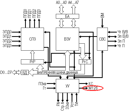

В контроллерах ПДП КР580ВТ57 для чего реально предназначена линия М128 ?
Да, я знаю, что...
Модуль 128. Выходной сигнал М128 появляется в каждом 128-м цикле от конца
массива, а также во время действия сигнала
КС.
М128 (маркер по модулю 128) указывает выбранному периферийному устройству,
что текущий цикл ПД является 128-м или кратным 128 от конца массива данных.
Если общее число циклов ПД N делится на 128 и РгЦ загружен числом N—1, то сигнал
M128 появляется на 128-м и каждом кратном 128 цикле от конца массива данных.
А вот чтобы он практически куда-либо подключался, я никогда не видел...
У меня есть некоторые догадки, но вдруг кто-либо конктретно знает практическое
назначение данного сигнала?

А что разработчики подразумевают под sectored data transfers ?
Поскольку "тупикал" таких вот "док с типовым включением от разработчика" у меня
не было, а был лишь справочник Шахнова, то я предположил, что Маркер 128 связан
с записью на магнитные носители.
...размер сектора в 512 байт - исторически сложившийся у ИБМ, хотя стандартные контролеры
поддерживают размеры сектора в 128, 256, 512 и 1024 байт...
Т.е. 128 байт - минимальный стандартный размер сектора.
Ну а "доки с типовым включением от разработчика" куда рекомендуют подключать сигнал
Маркер 128 схемотехнически "тупикал" ?
Оставалась лишняя незадействованная нога в корпусе. Ну что на неё вывести? А давайте вот это! Так появился вывод М128... :D

VituZz wrote:Оставалась лишняя незадействованная нога в корпусе. Ну что на неё вывести?
Забавно... :wink: Но я так не думаю...
Пример MOS Technology 6502 меня смущает - в нём остались "лишние
незадействованные ноги
", так их в оригинале никто и не задействовал... :lol:
Posts: 17043
Что-то я не дождался конкретной "тупикал" схемы подключения вывода М-128 куда-либо
от обладателя "док с типовым включением от разработчика"... :(
А то, что это метка блоков по 128 байт, и без этих "док" было понятно.
