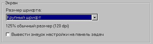

Дело в том, что настройка
Размер шрифта крупный: 125% обычного размера (120 dpi).

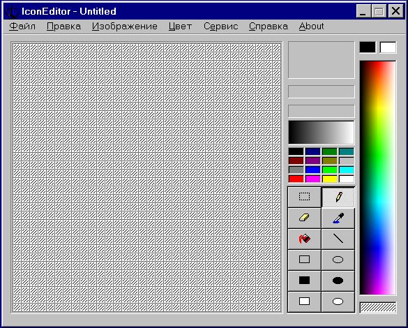

Вот пример неплохой программы, автор которой об этой проблеме, похоже, совсем не знал.
Вот её внешний вид, когда шрифты выставлены обычные:

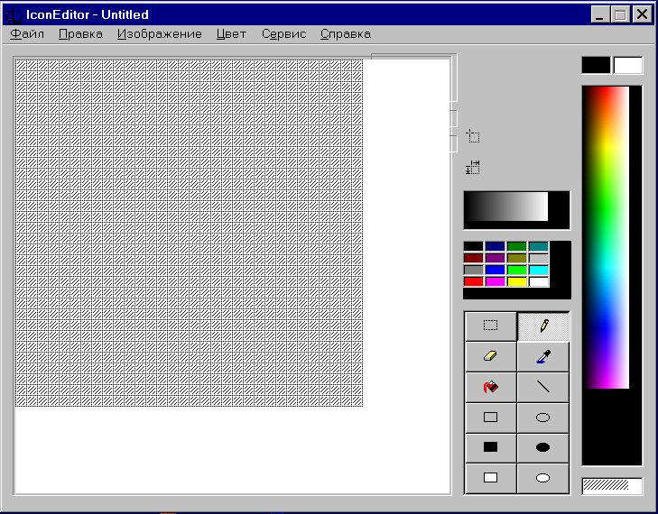

Теперь выставим:
И программа поплыла... :(
Проблема вот в чем - Винда не может никаким способом определить - большой у меня
экран дисплея или маленький - но не в точках, а в реальном размере.
Поэтому авторы Винды сориентировались на весьма непоказательный фактор - если юзер
выставил крупные шрифты, значит у него физически большой экран.
А поскольку они тужились реализовать принцип Виз-Виг, то для якобы "реальной"
пропорциональности виндовая геометрия изменяется.
Там в МСДН где-то есть формулы, как они это пересчитывают, но вывод общий такой:
то, что было рассчитано в свои размеры в пикселях - на экране поплывёт...
Способы решения этой проблемы имеются - но мы же не о них здесь?
А вот автор приведенной выше программы писал её на VB, и в настройках своего
"графического конструктора" - выставил единицы - пиксели.
Вот всё и плывёт.
Кстати, этой болезнью не болеют модальные окна Венды - они почему-то делают нужную
коррекцию сами...
Но вот картинки - вставленные без "растяжки" (StretchBlt) - тоже теряют геометрию...
Вот типичный пример выше...
