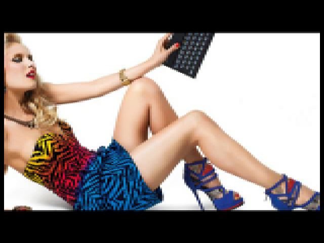

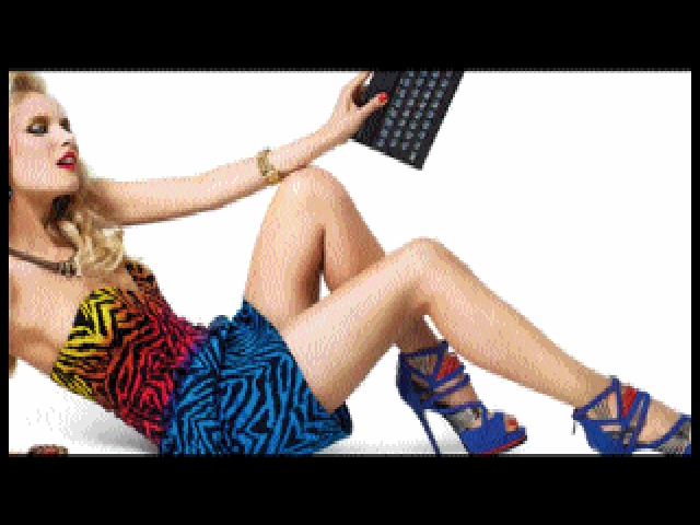

Вот по-быстрому накидал в фотошопе 1-палитра vs 2-палитры в картинке 320x400 (и потом растянул до 640x480). Оригинал:
Одна палитра:
Две разные палитры для верха и низа:

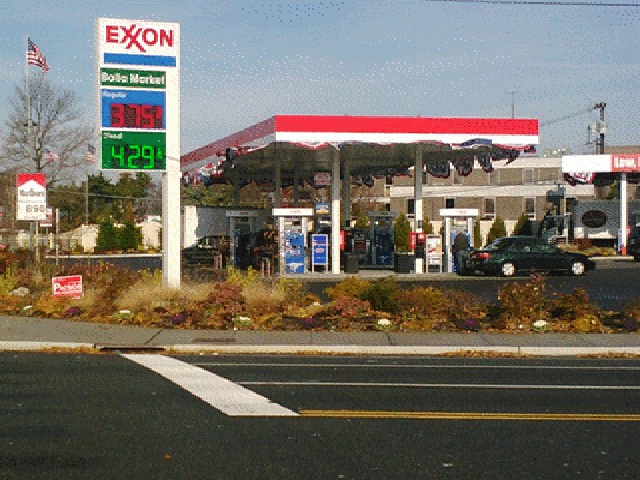

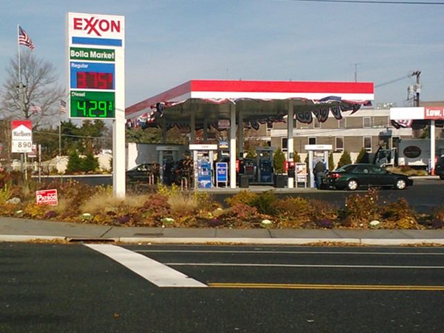

Ещё один пример - оригинал 640x480:
Одна палитра:

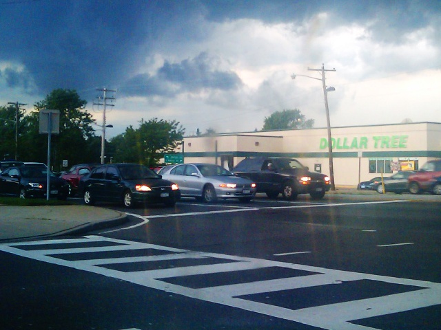

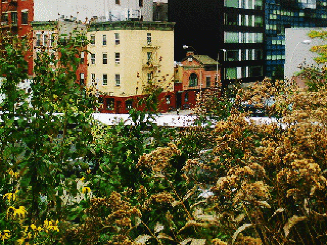

Posts: 24957
Последний пример - оригинал 640x480:
Одна палитра:
Понимаю, что разница небольшая, но её явно видно :)

Ещё картинок в вышеописанных режимах. Оригинал взят отсюда - это "Spectrum Girl" ;)
256-цветный вариант 320x200 с одной палитрой:
256-цветный вариант 320x350 с одной палитрой:
256-цветный вариант 320x400 с одной палитрой:
256-цветный вариант 320x400 с двумя палитрами:
16-цветный вариант 640x350 (EGA):
256-цветный вариант 320x350 с палитрой EGA2VGA:
256-цветный вариант 320x350 с палитрой GRAYSCALE:

Posts: 24957
Shaos wrote:P.P.S. На самом деле имея две страницы 320x200 с независимыми 256-цветными палитрами можно замечательно программно сымитировать многоцветный режим - просто часто переключая эти две страницы по кадровому прерыванию 70 Гц...
И действительно - даже если мерцать палитрой EGA2VGA уже не так страшно выходит (чуть менее 1000 цветов):
А если мерцать оптимальной палитрой, где цветовые составляющие идут с некоторым шагом, охватывая весь диапазон, то комбинированное кол-во цветов будет порядка 3 тысяч:
Качество будет ещё лучше, если научиться генерировать комбинированную оптимальную палитру для каждого выводимого изображения, разделяя её правильно на две РАЗНЫЕ мерцающие палитры...
P.S. Вот для сравнения одиночная картинка с оптимально-универсальной палитрой 256 цветов:
