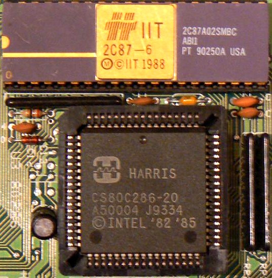

У меня есть платка для описючивания амиги с 286-м процом на борту :)
У меня вот такой припасён:
Posts: 17058
А в моей "двойке" - вот такая "сладкая парочка"... 8)

MC68k wrote:пока только такие
Тут у нас ещё весёлых картинок прибавилось... :wink: Хорошо хоть не похабные...
