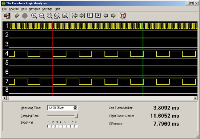

Tronix wrote:встречал примерно аналогичный анализатор, только 8-канальный
(использует соответственно дата-пины в LPT), и софтина к нему под Linux и Win :
Fabulous Logic analyzer.
Примерная схема: http://okelectronic.files.wordpress.com ... er-ckt.jpg
Скриншотики и девайс в сборе: http://www.hansotten.com/index.php?page=logic-analyzer
Девайс интересный...
Я только одного не понимаю точно, как они добиваются под Вендой точных временнЫх отсчетов
на частотах, сравнимых с 1 MHz (ну - как они сами пишут). :(

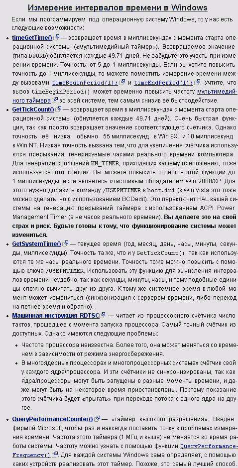

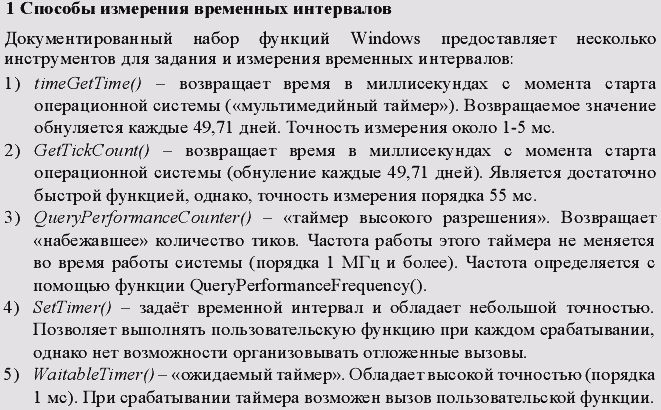

Но когда я написал:
Lavr wrote:Я для себя некоторое время назад сделал обзор по этому вопросу, общий вывод из которого, что
на малых временнЫх интервалах под Вендой это всё довольно проблематично...
То мне было интересно, как такие вопросы решают под Вынь_7, поскольку я пересаживаюсь
под семёрку - и пока не знаю точно как это решать.
Но я нашел ряд материалов, в том числе и от MS, где предлагются различные решения и
оцениваются уже существующие.
Если это интересно, могу краткий "дайджест" выложить.
Posts: 17219
Из разных источников (для сравнения) но набор - примерно одинаковый:
