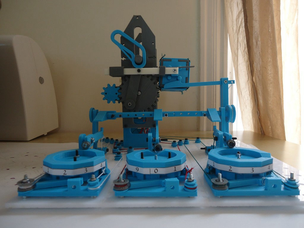

Инженер-электрик из Нью-Йорка Крис Фентон сумел с помощью современного 3D принтера
создать «Turbo Entabulator» — архаичный по нынешним меркам механический компьютер,
включающий в себя три одноразрядных счетчика с десятичным основанием для памяти,
программы для которого записываются на нескольких перфокартах с 10 позициями каждая.
Увеличить
Что же из себя представляет этот аппарат? Это три дисковых одноразрядных счетчика с храповым механизмом и считывающее устройство для перфокарт, построенное по принципу Жаккардовой машины. Считывание ведётся посредством 10 крючков, а для переключения регистра приращений/декремента используются крючки, установленные на счётчиках (по два на каждом).
Как только считывается очередной показатель с нулем, прилегающий к каждому счетчику подпружиненный рычаг поднимается, и специальный вал, проходящий по всей длине машины, проворачивается примерно на 30 градусов. Для выборочного опускания рычага (чтобы некоторые нулевые показатели не принимались в расчёт) используется дополнительный крючок для всех счётчиков. Далее рычаг проворачивает барабан, прилегающий к концу вала, который, в свою очередь, тянет нить, поднимающую захватывающее устройство. Цилиндр считывающего устройства поворачивается, происходит считывание следующей операции и т.д. Оператору всё это время приходится приводить в действие сей вычислительный механизм, вращая специальную ручку вплоть до завершения всех операций.
Несмотря на кажущуюся бесполезность данного девайса, он может служить, например, прекрасным образцом, демонстрирующим принципы работы первых компьютеров, и способен вычислить несколько первых чисел последовательности Фибоначчи.
