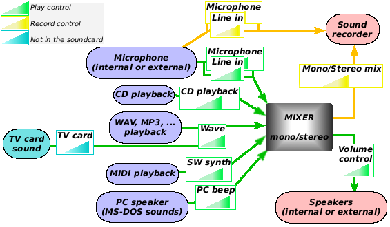

Неожиданная проблема тут у меня возникла:
если есть приложение, которое выводит сигнал через звуковую карту,
то есть ли возможность, не заводя соединительный кабель с выхода
звуковухи на её вход, как-то программным образом "слушать" этот
сигнал другим приложением?
Виртуальный кабель вроде как не подходит - у первого приложения
нет никаких настроек в какое устройство проигрывать. Оно просто
воспроизводит свой сигнал через звуковуху.
Так, судя по блок-схеме Sound card, такая возможность вроде как быть должна:
Но поиск меня к конкретному решению не привёл... :(

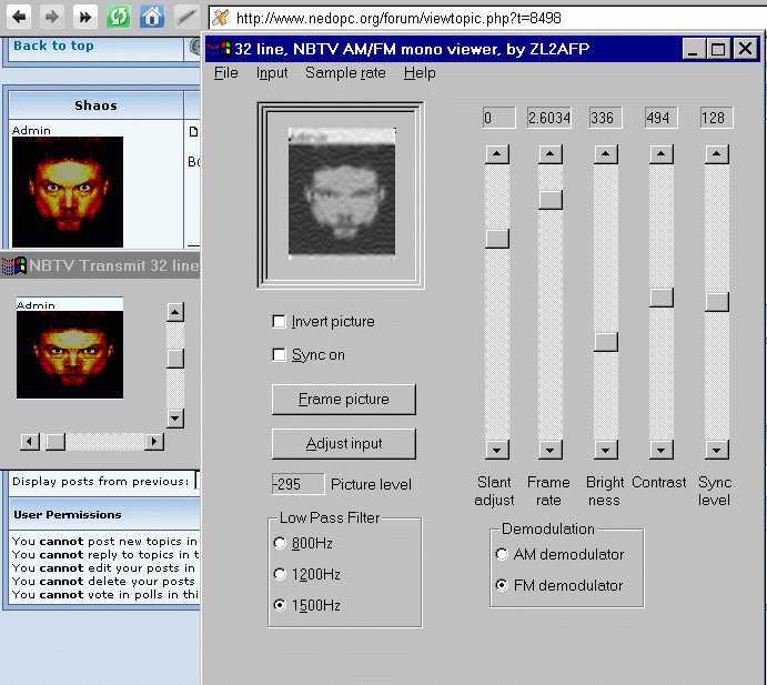

Posts: 17058
Получается выполнить указанный выше трюк без кабеля только в одном случае,
если устройство, формирующее сигнал, "играет его" в Wave OUT.
По другому ничего просто и быстро не получилось.
Дело в том, что мне давно хотелось посмотреть "живое", а не записанное кем-то
изображение малострочного телевидения NBTV.
А тут попался сайтик с простым софтом для радиолюбителей: Narrow Band TV Software.
В общем в связке: FMscreen.exe ===> Rxfmtv.exe переданный через NBTV Shaos выглядит
вот так: :lol:
К сожалению большинство NBTV-софта берёт сигнал с выхода CD и возможности переключения
я так и не нашел.
Эта же программа, что на рисунке выше, может показать NBTV-видео, записанное в звуковом
формате, если его проигрывать средствами Венды.
Если кто захочет попробовать - активнее пользуйтесь настройками! В NBTV - у них не так чтоб
сразу можно устойчивое изображение получить!
Последовательность примерно такая: Slant adjust - получить приемлемое изображение.
Frame rate и кнопка Frame picture - загоняют изображение в кадр.
Posts: 17058
А по сабжу программного переключения выхода на вход нашел только один полезный
совет в рамках вот этой дискуссии на хоботе:
"Как программно подать звук с аудиовыхода одной программы на аудиовход другой программы"
An_private wrote:всю коммутацию сигналов можно производить стандартными средствами Windows
Точнее средствами звуковой карты. Если у неё можно выбрать на запись что-то типа
"What U hear" (на CreativeLabs'овских картах это так называется)
Но на моей звуковой карте такой опции нет. :(
Тем не менее, мне кажется, что вопрос в принципе решаемый...
Posts: 25223
Контрастности можно добавить, а то я какой-то серомордый получился :roll:
