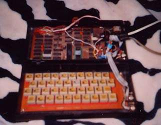

Я для попавшего ко мне лениноутбука в 2000 паял инвертор на транзисторах - без него ТВ не заводился - поищу в тетрадках...

Shaos wrote:Я для попавшего ко мне лениноутбука в 2000 паял инвертор на транзисторах - без него ТВ не заводился - поищу в тетрадках...
Почти через два года таки нашёл :roll:
Фотка из одной из моих тетрадок от августа 2001:
