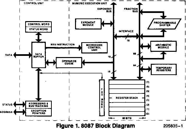

А никто не подскажет, где взять детальное описание внутренностей i8087 ?
Я, безусловно, погуглил, но вот такая детализация меня не устраивает... :(
Хотелось бы подробнее, ну хотя бы ВОТ ТАК.
Или же любой другой подробный материал по схемотехнике математических сопроцессоров.

Может ºто
Хочу стать всезнайкой ;-)
ºто - тожº самоº:
Я, собственно, хорошо представляю, как аппаратно делаются умножение и деление.
Но вот как аппаратно реализовано
извлечение квадратного корня, вычисление трансцендентных функций, например экспоненциальной функции,
логарифмов и тригонометрических функций
честно говоря, не представляю... :(
Ну и хотелось бы узнать, как это всё организуется в структуре сопроцессора.
Функции можливо ( с нужной точностью ) разлагать в ряд дробей. :wink:

Вы помните логарифмическую линейку!?
Так вот по принципу логарифмов и возводят в степень. Ну я так думаю :-?

Lavr wrote:А никто не подскажет, где взять детальное описание внутренностей i8087 ?
Есть несколько подходящих работ:
0. On the Architecture of IEEE Compliant Floating-point Units
http://lyle.smu.edu/~seidel/publication/AI2000.ps.gz
1. DEVELOPING AN EFFICIENT IEEE 754 COMPLIANT FPU IN VERILOG
http://ethesis.nitrkl.ac.in/3610/1/final_thesis.pdf
2. Очень полезное руководство SUN - Numerical Computation Guide
http://docs.oracle.com/cd/E19957-01/806 ... cgTOC.html
3. Low-Cost FPU (Specification, Implementation and Verification)
http://www.diva-portal.org/smash/get/di ... TEXT01.pdf
4. FPGA implementation of floating point processor for Programmable calculator
http://techshare4u.weebly.com/uploads/1 ... cessor.pdf
5. On the Design of IEEE Compliant Floating-Point Units and Their Quantitative Analysis
http://scidok.sulb.uni-saarland.de/voll ... e_1999.pdf
6. FLOATING POINT HARDWARE SUPPORT ON MICROCONTROLLERS
http://people.ece.cornell.edu/land/cour ... Report.pdf
7. Hardware design and arithmetic algorithms for a variable-precision, interval arithmetic coprocessor
http://www.acsel-lab.com/arithmetic/ari ... chulte.pdf
8. A VLSI Analog Computer / Math Co-processor for a Digital Computer
http://www.cisl.columbia.edu/grads/gcow ... analog.pdf
P.S. Кстати, есть фирма Micromega Corporation которая занимается сопроцессорами для встроенных систем.
