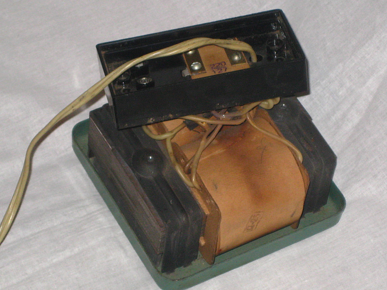

Ну и поскольку в разделе "Электронные штучки" всяку шмудь положено разобрать, :wink:

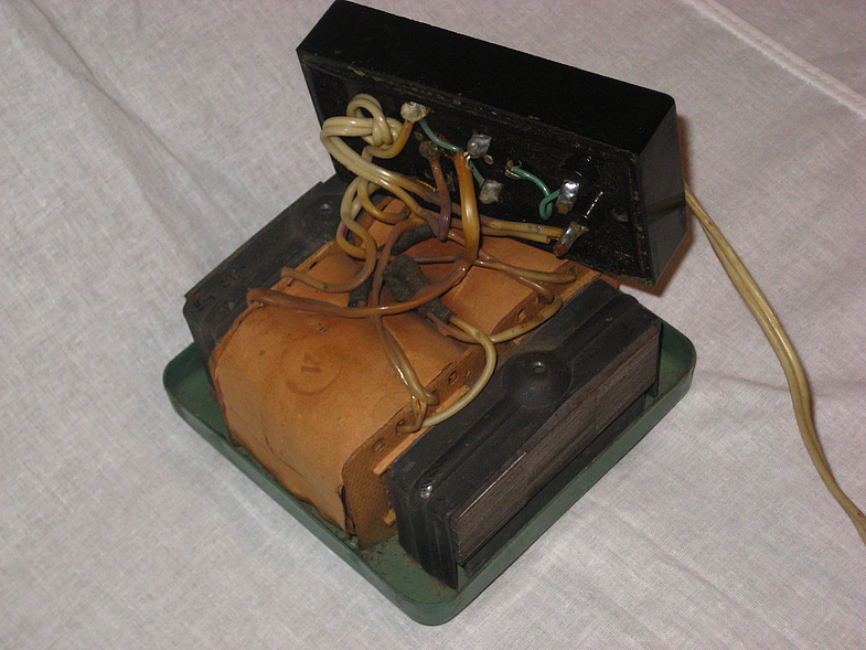

то разобрать-то я этот Автотрансформатор АСБ-03 разобрал:
Разбирается он просто...
Ну и в зависимости от того, как скоммутированы обмотки, этот АСБ-03 умеет:
~220B --> ~127B
~220B --> ~110B
И наооборот, при мощности 300ВА.
Если кто столкнется с таким - не советую второпях эту трихомудь распаивать.
Провод алюминиевый - распаивается хорошо, обратно нифига не припаяешь :lol:
Но у меня выхода не было - прогорела картонка, на которой написано: 220/127, а она - коммутатор.
Ну и изоляция на проводах повреждена... :(

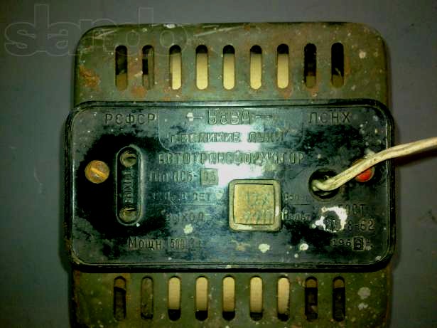

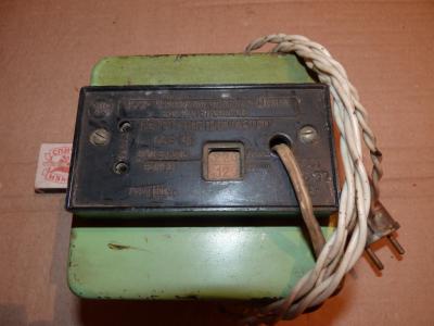

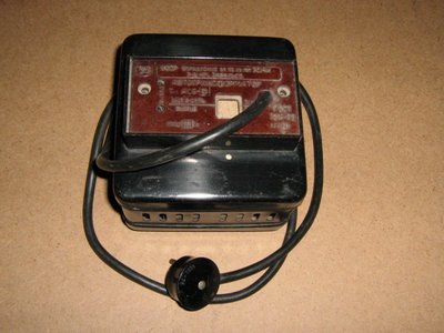

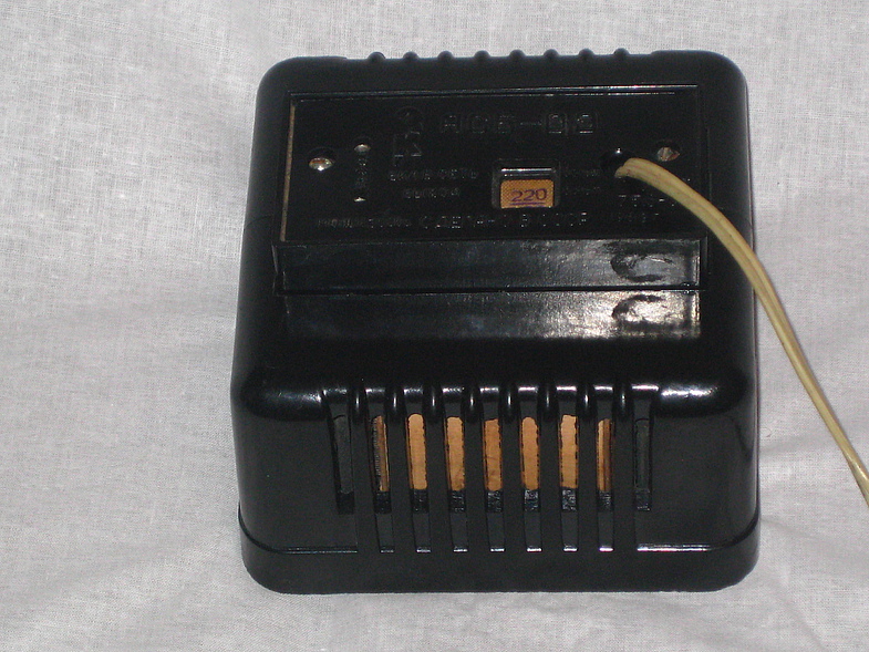

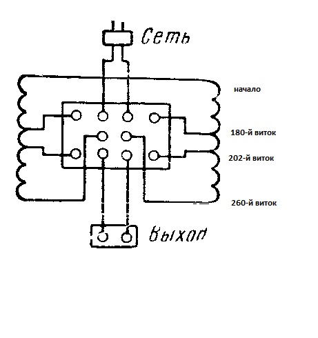

Нашел в сети разводку для Автотрансформатора АСБ-05:
Но что-то мне так видится, на АСБ-03 она не очень похожа...
Posts: 17257
Lavr wrote:Но что-то мне так видится, на АСБ-03 она не очень похожа...
Хотя, вполне вероятно, что я ошибаюсь... Загуглил я этот АСБ-05:
А он фактически брат-близнец моему АСБ-03 ! :o Только мощность - 500ВА...
Видимо, мощность в кW отражается в названиях трансформаторов:
АСБ-03 - 300ВА; АСБ-05 - 500ВА.

Post by x80 »
Мне кажется, схема похожа, правда не очень видно выводы обмоток на фотках.
Их количество. На одной фотке как будто 4, а на другой 5 (?)
Posts: 17257
x80 wrote:не очень видно выводы обмоток на фотках.
Мне вживую-то не очень видно, поскольку изоляция сгоревшая и сыпется, а некоторые выводы сдвоенные.
В этом и был смысл поиска схемы разводки, чтобы определиться, как их теперь заново соединить.
x80
Posts: 17
Joined: 10 Mar 2014 13:00
Location: Воронеж
Post by x80 »
А требуется универсальный прибор или только одна из комбинаций включения?
Если одна, то я бы подал с любого трансформатора что-нибудь небольшое, выяснил где что. И припаял намертво без картонки-переключалки.
Совсем не очень понятно. Но вроде бы на последней фотке на ближней к нам стороне - перемычка между обмотками.
Не видно сколько выводов на противоположной стороне. На предпоследней фотке - их как будто два. Полагаю, это и есть выводы 220в обмоток.
Вот туда бы я и подал вольт 5-40. а на оставшихся парах выводов ожидал бы получить что-то пропорциональное 110 и 127.

Ох, там как будто две перемычик между обмотками? Те, что с изолентой?
Posts: 17257
x80 wrote:я бы подал с любого трансформатора что-нибудь небольшое, выяснил где что.
Так обычно все и делают. Спасибо за ликбез... :lol:
Но тут я обошелся лишь цифровым омметром. :wink:
x80 wrote:И припаял намертво без картонки-переключалки.
А вот читаете Вы невнимательно:
Lavr wrote:Провод алюминиевый - распаивается хорошо, обратно нифига не припаяешь
Всяких спец-флюсов дома нет, а паять под маслом - неохота было разводить вонищу...
Ну и поскольку там имеется 6 отверстий, я заменил изоляцию и собрал всё обратно
на винтах с гайками в этих дырках без потери функциональности.
Переключаться теперь всё будет зажимом проводов под нужные гайки. :kruto:

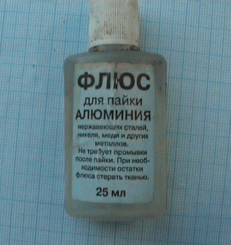

Кстати, насчет пайки алюминия: советуют юзать вот такой флюс
Кто-нибуть пробовал что-то подобное?
Я на скорую руку пытался залудить алюминиевые провода на таблетке
аспирина и с лимонной кислотой.
Эффект даже более чем отрицательный... :(
Впрочем, пишут, что и с паяльной кислотой алюминий не паяется...
Stan
Posts: 397
Joined: 04 Jan 2013 10:09
Location: 95.24.178.158
Post by Stan »
Ну если вот это он:
То отзывы о нём весьма хорошие:
ua4wbk wrote:
Gloom Demon wrote:Катастрофически не получается припаять к алюминиевым трубкам медные жилу и оплетку коаксиального кабеля.
Есть специальный флюс для пайки алюминия т.д., стоит рублей 20-25. Одна капля и всё ОК!
Вообще заинтересовало, сам я такого не видел, но судя по поиску, флюс этот довольно распространен.
Я как-то пробовал паять алюминий с хлоридом цинка - результат хоть и чуть лучше, нежели с маслом и опилками,
но всё равно не такой замечательный, как обещают здесь.
