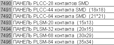

Я тут панельку надумал купить под процессор V40, но что-то меня каталоги он-лайн в смущение вводят.
Насколько я понимаю, то, вот это - PLCC:
а вот эта панелька - PLSM:
Но вот здесь в каталоге - всё в точности наоборот:
Панель планарная PLSM-68N
И вот здесь - тоже наоборот: PLCC-52-SMD
Вроде бы как:
http://npl-polus.ru/_pictures/files/connector.pdf wrote:Панели стандарта PLCC — шаг 1.27 мм.
PLCC — монтаж в отверстия, PLSM — поверхностный монтаж. Контакт
лепестковый.

Ну у меня только прайс-лист перед глазами:
Поэтому пытаюсь понять что к чему по каталогам он-лайн.
Конкретно в случае каталогов, я обычно связываюсь с отделом продаж и уточняю, потому что на заборе бывает висит фото не того, что за забором. ;)
P.S. Так как долгое время был связан с торговлей, в том числе оптовой, то могу сказать, что продаваны не всегда имеют соответствующую квалификацию, и на сайты выкладывают фото не всегда того, что в реальности, а прайс листы заполняются вообще как б-г на душу положил.
