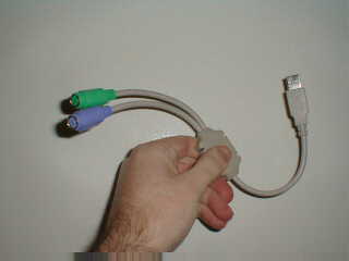

для обычного виндового ноута подойдёт вот такая штука:
которая подключает любые PS/2 клаву и мышу через USB:
http://www.trendnet.com/products/proddetail.asp?status=view&prod=275_TU-PS2
