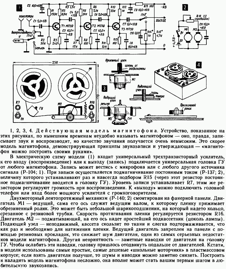

Если мы уж рискнули пооффтопить про самодельные магнитофоны для детей и юношества,
то господин Рудольф Сворень вот в этой книге:
нарисовал более повторяемую в домашних условиях конструкцию...
Да только работать всё это ничерта не будет. Сам отчасти проверял в свои школьные годы. :lol:
Нет... 3-каскадный усилитель сомнения не вызывает... А вот кинематика ЛПМ - ну нельзя так детей обманывать! :o
Всяк, кто хоть раз чинил промышленные магнитофоны, всю наивную лажу этой конструкции отчетливо видит! :ewink:
Ну а кто не видит, то хотя бы вот так всё это примерно должно быть:
Хотя бы 2...3 направляющих стойки по тракту движения ленты должны быть, иначе лента будет ходить
вверх-вниз и выдавливаться из под прижимного ролика.

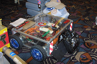

Ну и этот Dale Heatherington увлекается роботами (или битвами самодельных роботов),
http://www.wa4dsy.com/robot/robot-battles-2016
но меня не это интересовало, а интересовал его самодельный магнитофон в подробностях...
