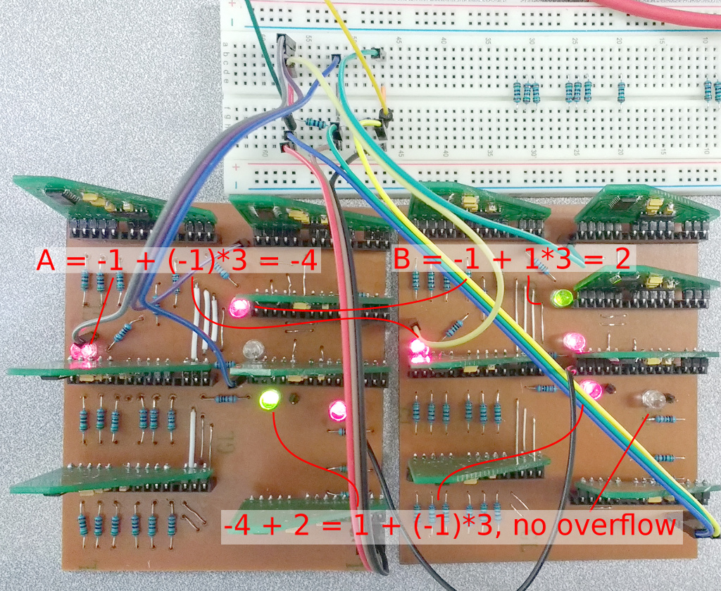

Все 27 возможных конфигураций однотритного полного сумматора можно посмотреть тут:
https://github.com/ssloy/tutorials/tree ... full-adder

Следующий физической реализации этап - счётчик. Но тут оно займёт существенно больше времени, т.к. свободное время закончилось, да и уже сделанное надо задокументировать. К вопросу о всяких хабрах, раз уж ты сам о них заговорил. Мою документацию кинуть туда, или тебе оно не нужно?

Запаял второй сумматор, хоть полусумматора и хватило бы на сложение двухтритных чисел:
