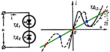

А если на доступной элементной базе, то самый минимальный элемент с естественными
тремя состояниями - это схема на туннельных диодах:
Я об ней уже говорил вот здесь... Но в таких элементах неудобно,
что входы и выходы не разделены.
