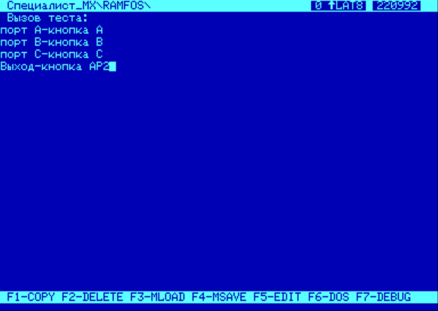

Ищущий всегда найдёт, в первом попавшемся образе system.odi, в папке System/ASM_LIST я нашёл вот такой тест. Называется файл TEST_B55.EXE. Не нашёл в эмуляторе клавишу СТР, чтоб выйти из теста, который работает из главного меню по нажатию A,B или C. Звук не включал - может есть.Lavr wrote:Для МХ вроде что-то было вместе с тестом ОЗУ.
А то как-то эмуляторы хочется проверить...
Порой в играх клавиатура подглюкивает и трудно понять это просто из-за
эмуляции или 55-й ППА эмулируется не совсем корректно.
Кстати, в той же папке есть и исходник - файл с расширением ASM.
