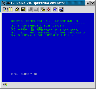

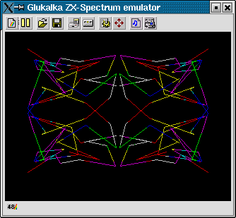

Еще в продолжении темы - вот простейшая бейсик программа, которую я написал за 15 минут чтобы обеспечить цветовое сопровождение студенческой вечеринки в 1993 году: 1993show.zip (476 bytes):
Posts: 24638
Вторая волна моего увлечения спектрумом пришлась на 1996-1997 годы - когда у меня дома еще не было PC, а чего-то программировать сильно хотелось. Вот небольшой плод моего творчества того времени - говорящая программа для изучения английского языка: 1996engl.zip (3.6K):
Программа написана на бейсике c русификатором (таким же как и в ZVUK-2) и в ней использовался кодовый блок - говорилка размером меньше килобайта, выдранная мной еще в 1993 году из какой-то восточно-европейской говорящей программы. Английские слова в исполнении этой говорилки звучали вот так: english.mp3 (135K).

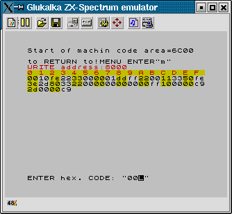

Решил восстановить тексты программ из TAP-файлов с помощью утилиты listbasic из fuse-utils
Shaos wrote:Одна из первых программ,
которые я набрал и потом слегка модифицировал - это бейсик-программа
для ввода машинных кодов из мини-книжки от Солона под незатейливым
названием "Ассемблер для ПК ZX SPECTRUM" (которую я кстати взял с
собой в США). Прогрмма находится в архиве под названием _hexloa2.tap:
  100 REM MONITOR PROGRAM
  110 DIM z(4): LET z(1)=4096: LET z(2)=256: LET z(3)=16: LET z(4)=1
  120 LET ze=0: LET on=1: LET tw=2
  121 LET qk=256: LET mr=140
  122 LET wl=340
  123 LET l$="6C00"
  125 LET n$=l$: GO SUB 3000: LET lm=d
