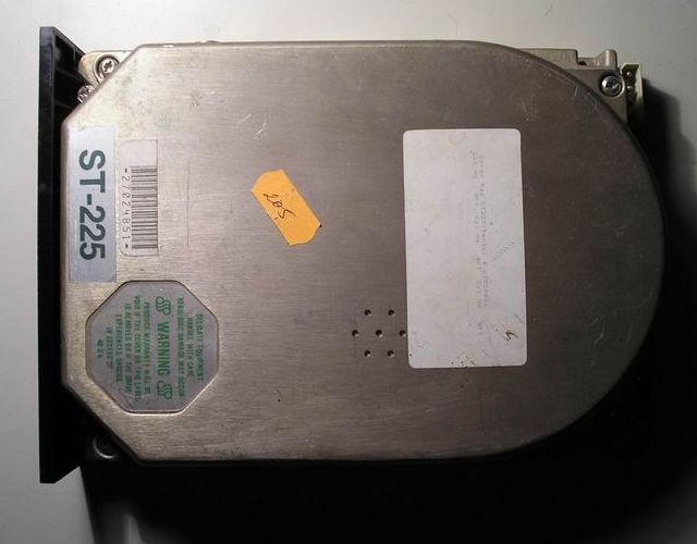

А вот этот страшный винт Seagate ST-225 на 21 МБайт не украли... :-?

Lavr wrote:А вот этот страшный винт Seagate ST-225 на 21 МБайт не украли... :-?
А у меня их 2 стояло в моем первом 286м (@16МГц, 2МБ)! Они так прикольно рокотали при раскрутке и при перемещении головок. А еще порождали такие биения от звука вращения. :3
А у меня два таких и до сих пор стоят в старой XT, причём один из них в своё время был мною варварски отремонтирован. Когда издохла 0-я дорожка, я просто подкрутил внутри гермоблока опорный винт для голов и заново отформатировал. С тех пор при включении к звукам у-уу-УУУ по нарастающей и ДрДрДр добавился звук БаБах, когда голова позиционируется в начало. И, однако, N-ое число лет работает опосля...

VituZz wrote:А у меня два таких и до сих пор стоят в старой XT, причём один из них в своё время был мною варварски отремонтирован. Когда издохла 0-я дорожка, я просто подкрутил внутри гермоблока опорный винт для голов и заново отформатировал. И, однако, N-ое число лет работает опосля...
Умные мысли приходят в разные головы одинаково...
И Я ТОЖЕ ЧУТЬ СДВИНУЛ НУЛЕВУЮ ДОРОЖКУ. :kruto:
При этом неподецки боялся - а ничего, что я вскрываю гермоблок
не в помещении с особой степенью чистоты? :roll:
Опыт показал, что для таких старых винтов - не страшно. Но я перестраховался - протёр предварительно стол мокрой тряпочкой. Не столько стёр пыли, сколько распугал... :D
Имею успешный опыт "удаления" бэд блоков посредством протирания блинов спиртом у винтов 5,25" и 3" объемом до 2ГБ. Операцию проводил в ванной комнате, предварительно с набранной ванной кипятка и некоторого ожидания спадения температуры воздуха. Все винты потом работали долго и счастливо, пока не умерли в один день вместе с их компами. Самое долгое проработал Сигейт на 1,2Гб, в общем наверное лет 10 после "ремонта"... Современные винты с высокой плотностью записи и магниторезистивными головками при вскрытии гермоблока долго не живут.
