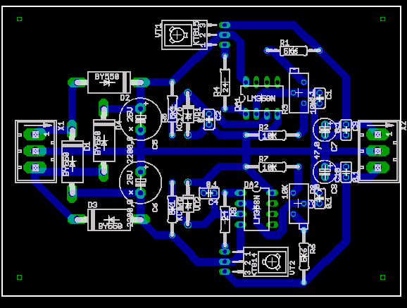

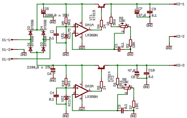

Вот сделал блочек питания для работы с операционниками. Двухполярный, немного регулируемый (от 7 до 12 вольт).
Схема в Eagle + разведенная платка. Достоинство - можно как угодно менять выходную мощность (другие ранзисторы, радиаторы), напряжение и т.п.
Ну и начинающщим полезно будет покапаться - разобраться как работают стабилизаторы.
В общем - кому надо - утюгом и лазером за вечер соберет (я часа за 4 собрал - от утюжения платы до запуска).
Если чтото не ясно почитайте ОПИСАНИЕ ПРОЕКТА в eagle (или файл DESCRIPTION).
Лежит все тут: MultiPower.tar.bz2

Перепаковал в ZIP, добавив картинки - MultiPower.zip (95K)
Схема:
Плата:
Описание:
Блок питания двухполярный +/- 7..12 Вольт.
Блок питания рассчитан на работу от понижающего трансформатора со вторичной обмоткой, имеющей среднюю точку. Каждая иж половин обмотки должна давать переменное напряжение 2x12В (действующее значение).
Вход источника - разъем X1.
На вход подается переменное напряжение 2x12В (действующее значение) с понижающего трансформатора.
Средняя точка обмоки подключается к контакту X1-2. Крайние точки обмотки подключаются к X1-1 и X1-3.
Выход блока питания - разъем X2.
X2-1 +12B;
X2-2 0В;
X2-3 -12В.
При необходимости можно изменить выходное напряжение любой каждой полярности отдельно переменными резисторами R3 и R8 от 7 до 12 вольт.
Максимальный выходной ток без радиаторов - 300мА. При необходимости получать больший ток на транзисторы VT1 и VT2 устанавливаются радиаторы.

Минимум опустить наверно (;)) можно, если заменить "7,5В" стабилитроны на поменьше, однако, следуя логике потребуется замена сопротивлений R5 и R10...
Кстати, довольно интересная схема компенсации...

Shaos wrote: P.S. Кстати минимум ниже 7 вольт низя? Например 5 сделать допустимым минимумом?
Можно как угодно.
Для этого надо стабилитроны например на 3вольтовые заменить (либо делитель параллельно стабилитрону сделать - и поделенное напряжение с него на вход ОУ подавать, а не со стабилитрона). и возможно придется делители (где переменники) другие делать. Схема практически универсальная. Причем (поскольку схема подстраеваемая) не надо точные элементы использовать. Главное чтоб достаточно термостабильные были.

Схема - классическая.
Изменяя параметры выходного делителя, можно изменить пределы регулирования, но не безгранично. Достижимый при этом минимум зависит от напряжения стабилитрона, а максимум - примерно на 2 - 2,5 вольта меньше минимального входного напряжения, подающегося на коллектор транзистора.
Резисторы, задающие рабочую точку стабилитронов, никогда не лишне подкорректировать, особенно если у ваших новых стабилитронов сильно отличается номинальный ток стабилизации. Чрезмерно низковольтными стабилитронами не увлекайтесь, ухудшается коэффициент стабилизации устройства в целом, особенно в верхней части диапазона регулирования (в области высоких выходных напряжений).
Скорее всего описка, не каждая 2x12, это они вместе 2x12, а каждая - просто 12.
К SfS: Собирал-то в точном соответствии с приведённой схемой? Что-то по моим умозрительным прикидкам при указанных в схеме номиналах не получается минимума в 7 вольт, больше должно быть на пару вольт однако . Диапазон в 9 - 12 вольт звучит более правдоподобно... Аж проверить хочется, да пока лень.

Ball Bess wrote: P.S. К Шаосу:
Ага. Описался - каждая половина обмотки 12вольт.
Ball Bess wrote: К SfS: Собирал-то в точном соответствии с приведённой схемой? Что-то по моим умозрительным прикидкам при указанных в схеме номиналах не получается минимума в 7 вольт, больше должно быть на пару вольт однако . Диапазон в 9 - 12 вольт звучит более правдоподобно... Аж проверить хочется, да пока лень.
Разумеется. Еще раз описался. 9 -12 вольт на самом деле - ты прав. У меня изначально стояли стабилитроны на 5,6Вольта потому и было от 7 вольт примерно. Пока экспериментировал - клинануло гдето в голове число 7 :) А потом (посколько КС156 у меня был один, а КС175 - много) заменил на КС175. Вообще изначально было просто 12 вольт. Но хотелось указать возможность подстройки.

Подстроечники там лишь для одной цели - не использовать точных элементов. Подстроил один раз точно 12Вольт - и все.
Тут универсальность в другом. В плате и схеме. Я сейчас наделаю штуки 4 платы без деталей. А потом какие надо стабилитроны-транзюки туда впихну и какой надо транс присоединю. И КПД будет неплохой и все пучком в общем :)
Конкретно - мне давно нужен был двухполярник для работы с ОУ. 12 вольт - питание для ОУ обычно вполне оптимальное. Вот оттуда изначально я и плясал.

Shaos wrote: Подскажи чего впаивать дабы получить диапазон от 5 до 15 вольт - очень хочется ;)
Стабилитрон на 3 вольта.
Делитель - R1=R6=2Kом, R2=R7=3Kом, R3=R8=12Ком.
Примерно так.

И выпрямитель должен подавать на вход стабилизатора вольт 20 минимум, чтобы на выходе нормальные 15 получились. Это если считать, что в Америке 220 в сети более-менее стабильные и не падают, как у нас, до 180... :D ... А если сеть нестабильная, то ещё запас нужен. Сколько - зависит от нестабильности сети.

HardWareMan wrote:Народ, при расчете БП, старайтесь чтобы падение на регулирующем елементе было не большим ...
Это самая общая рекомендация. Необоснованный избыток напряжения на входе стабилизатора не нужен, так как он только греет транзистор. Но сам принцип работы стабилизаторов рассматриваемого типа предполагает, что такой избыток обязательно должен быть, чтобы устройство могло работать.
HardWareMan wrote:Иначе весь КПД уйдет в нагрев и пробой...
О каком КПД тут вообще можно говорить? Если мы из 20 вольт хотим получить 5 без всякого преобразования энергии, просто сознательно рассеивая 75% этой знергии в виде тепла на регулирующем транзисторе, то это означает, что никакой КПД нас и не заботит вовсе, просто мы выбрали такой способ, потому что нам так проще. Стабилизатор простой. А чтобы не было перегрева и пробоя регулирующего транзистора, он выбирается соответствующего типа и с соответствующим радиатором. Сколько рассеет, столько и рассеет. Не перегружай.
Тут всё зависит большей частью от того, для чего этот девайс вообще будет использоваться, что человек запитывать собирается. Если просто какие-то макеты на операционниках отлаживать, потребляющие несколько миллиампер, то эта штука пойдёт с успехом. Она для таких дел и предназначена. И транзисторы вообще греться не будут. И напряжение качественное, без импульсных помех. И двухполярное.
Если же надо запитать, к примеру, плату, потребляющую 0,5 - 1,0 А при 5 вольтах, то всё изображённое на фотках железо не подойдёт, тут уже надо и трансформатор в несколько раз мощнее, и радиаторы размером с кулак (если мы всё же хотим, чтобы девайс был универсальным и мог при необходимости как 5, так и 15 вольт дать). Похоже, что нецелесообразно это. Для таких вещей можно держать БП от IBM PC. Единственная неприятность, на которую я натыкался с блоками от IBM PC - это то, что некоторые из них не любят холостого хода и слишком слабых нагрузок, поэтому при использовании для настольных целей лучше подстраховаться и подключить к выходам всех каналов балластные резисторы, чтобы блок гарантированно был в режиме стабилизации и напряжения на выходах всех каналов были постоянно в норме.
