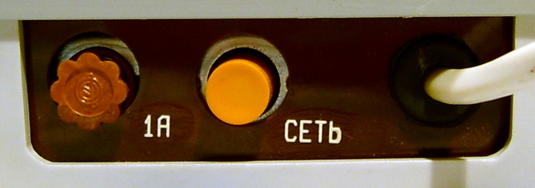

Вид сзади, кнопка включения и предохранитель.
