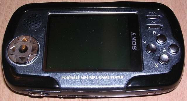

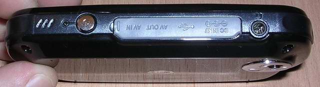

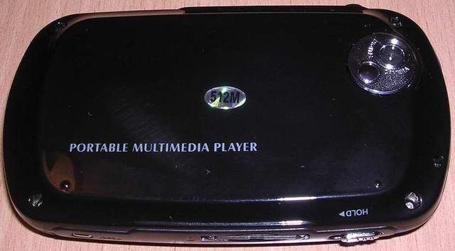

Итак, испытывая слабость к разным электронным гаджетам, я купил себе еще один прикольный экземпляр. Вот:
http://vis-image.narod.ru/mp4player/00Front.png
http://vis-image.narod.ru/mp4player/01Back.png
http://vis-image.narod.ru/mp4player/02Top.png
http://vis-image.narod.ru/mp4player/03Bottom.png
При включении пишет "IHTOOM PMP". Имеет AV вход и AV выход. Качество видео на AV выходе сносное, на 4 по 5ти бальной системе. Но заметно лучше рядового видика. Действительно может писать с AV входа на карту или свою флэху. Радио нету. Имеет кнопку "Reset", забавно, но один раз после каких-то очень "хитрых" манипуляций с плеером она мне понадобилась. %) Эта китайская поделка является "подделкой" под PSP. %) Как обычно, но возможности меня заинтересовали. Вскрыл, получил перечень деталей:
