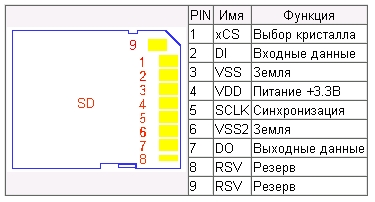

в общем купил в магазине я устройство под названием MMC plus от производителя Kingston. В инструкции на девайс написано что отвечает стандарту MMC 4.0, но совместима с более древними стандартами MMC.
Очень удивило расположение и количество ножек - их не 7 (как в классических MMC), и не 9 (как в SD) - а больше(см. нижний рисунок)Image
Нумерацию выводов расставил я - в предположении что указанная группа контактов совместима с 9-ми контактами SD. (рисунок ниже)

в кард-ридере/райтере на разъёме дополнительные контакты не импользуются (посмотрел)
MMC отформатирована и на неё записан файл (в WinXP)
зарезервированные пины (8/9) подтянул к питанию +3.3V через резисторы на 4,7кОм
питание контроллера и MMCplus тоже 3.3V
на MMCplus указано напряжение 3,3V

На моём рисунке выводы красного цвета для кард ридера/райтера не используются (это точно -смотрел разъём)!
к-р/р - читает и пишет всё! и MMC,SD,CF,и другие редко встречаемые.
USB-шный
можно конечно питание прозвонить с землёй при включенном кард-ридере - чтоб быть уверенным в совпадении распиновки. Но боюсь, что там ПЛИС - тоесть выводы могут переназначаться для каждой MMC/SD

Ура!!! Получилось!!!
В процессе написания программы было несколько ошибок:
1) Команда 17 - это не 0x57, а 0x51 !!! (по инерции забыл что 17=0x11 и прибавил к 0x40+0x17, забыв что в десятичной записано)
2) Неверно была написаны инициализация и сброс MMC
3) Ясного понимания раньше небыло в алгоритмах перехвата данных и статуса от MMC+
Romanich
Posts: 608
Joined: 12 Oct 2006 16:44
Оказалась совместимой!
Post by Romanich »
Вот мой рабочий код:
Фрагмент кода, демонстрирующий работу с 128MB MMCplus Memory Card Kingston technology в режиме SPI
Карта отвечает спецификации MMC 4.0 при обратной совместимости с прежними моделями MMC
Используются самые КРАЙНИЕ контакты:
1 xCS Выбор кристалла
2 DI Входные данные
3 GND Земля
4 VDD Питание +3.3V
5 SCLK Синхронизация
6 GND Земля
7 DO Выходные данные
8 Reserv Подтянуть к +3.3V резистором 4.7кОм
9 Reserv Подтянуть к +3.3V резистором 4.7кОм
Остальные контакты(10,11,12,13 Reserv) оставить свободными
